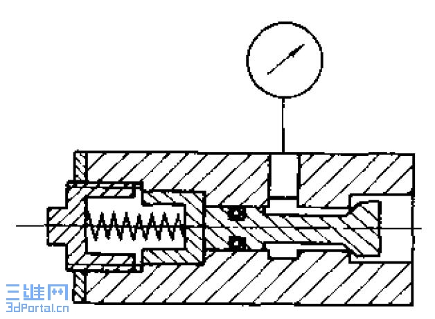

请问国内那里有做压力表安全阀的,就是当系统压力升高超过设定值,该阀能自动切断油路。

给你贴个压力表保护阀原理图,希望对你有用.
0 K. ~1 W6 Y5 \这种阀制造工艺简单,实在找不现成的,就自己做吧.
发表于 2007-2-7 21:15:53 | 显示全部楼层 来自: 中国福建厦门
应该就是溢流阀的原理,当压力超过时候,溢流阀开启,并卸荷

3楼的,应该是单向阀的原理吧.

你也可以用压力开关呀
发表于 2007-7-2 15:23:20 | 显示全部楼层 来自: 中国江苏苏州
压力开关
我支持!
# g6 R0 ^6 ~, O. g+ B; x用电控啊,压力保护就好的啊!
