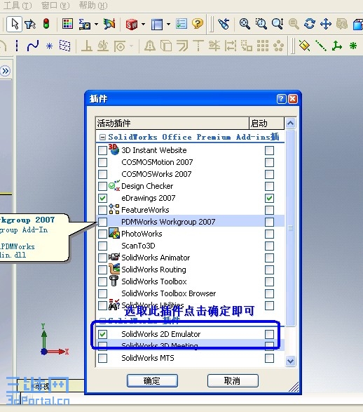

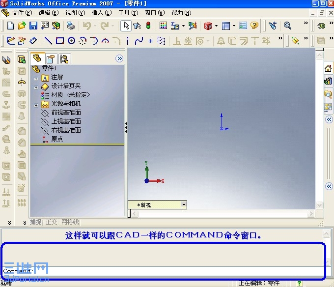

SW内有命令格式+ P  P( |. j" K5 a9 T+ _5 `
在工具下点击插件,然后按下图指示进行操作即可。
