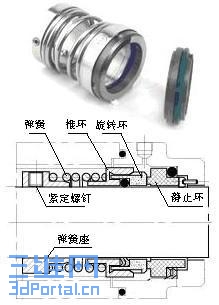

发表于 2007-2-14 18:12:14 | 显示全部楼层 来自: 中国四川成都
举个对弹簧旋向有要求的实例(弹簧的摩擦力传递旋转扭矩)。请见图,该图为标准103泵用机械密封装配示意图。它的弹簧不但起着使机械密封摩擦副贴合的轴向弹力作用,还起着传递旋转扭矩的作用。弹簧座带动弹簧随轴旋转,弹簧带动推环,推环带动旋转环。在这种工况中,弹簧的旋向必须与轴的旋向相反,使其弹簧越旋越紧,以保持足够的摩擦力来带动机封摩擦副的旋转环随轴同步旋转,保持机封的正常工作。
+ k/ x7 q' w' o9 m6 l5 _2 l 8 V6 j; ~5 k- ~; U7 }
       另外,随着旋转速度的增加,离心力将引起在旋转动态工作中的弹簧的变形和产生偏移,以至旋向不同的弹簧(其它参数相同)弹率差异会很大。所以在有的场合,对弹簧的旋向会有严格的规定,绝不能搞反了。
