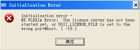

[已解决] 请问出现下图故障应如何处理?
发表于 2007-2-8 14:58:00 | 显示全部楼层 |阅读模式 来自: 中国江西南昌
请高人指点我啊!谢谢!

发表于 2007-2-8 15:22:51 | 显示全部楼层 来自: 中国陕西西安
好象license文件过期了吧,我没有遇见过,我是中文版的,英盲啊
发表于 2007-2-8 20:10:36 | 显示全部楼层 来自: 中国广东深圳
许可证文件问题,UG安装最常见了。翻翻以前的帖子,应该可以找到答案的。
发表于 2007-2-8 21:48:06 | 显示全部楼层 来自: 中国黑龙江哈尔滨
1. 许可证本身问题
0 c8 Z" }0 S9 S  M' E! e/ ?2. 计算机名字是中文或输入错误问题
- s% M4 F' q, {3. 服务器未启动
  o0 _8 g! a4 g/ g( L4.软件装入的磁盘格式为fat32,应该为ntfs
! W+ _7 U$ F/ E3 _- d' V$ R# p6 W3 t: s1 D; c8 Y9 |' Z
[ 本帖最后由 阿帕奇 于 2007-2-8 21:50 编辑 ]
发表于 2007-2-8 22:35:55 | 显示全部楼层 来自: 中国山东东营
原帖由 阿帕奇 于 2007-2-8 21:48 发表6 ^" H, B* N! Z4 B0 F
1. 许可证本身问题5 p8 \" M3 m. i8 B5 Z3 l
2. 计算机名字是中文或输入错误问题
8 j" s* n0 h& k6 ?/ [7 U, t3. 服务器未启动
6 @: y' T5 w; c0 L" f2 v- f4 H4.软件装入的磁盘格式为fat32,应该为ntfs
; _2 t2 N$ K4 W- \' w前三个我支持。第四个好像不对哦,我的磁盘就是fat32格式的,运行起来也没有出现这种问题。
发表于 2007-2-8 22:38:30 | 显示全部楼层 来自: 中国黑龙江哈尔滨
原帖由 dsc152 于 2007-2-8 22:35 发表3 b: e8 x1 U# z: |
' V2 V+ w2 @) ?% f3 U前三个我支持。第四个好像不对哦,我的磁盘就是fat32格式的,运行起来也没有出现这种问题。
2 E, a# _0 g0 F& [: _! s# w0 b2 t$ J8 ?8 Q' c( a/ o
哦,官方说这是不可以的呦,是为了数据的权限和当初从工作站上移植下来有关
发表于 2007-2-9 06:21:00 | 显示全部楼层 来自: 中国江苏苏州
原帖由 阿帕奇 于 2007-2-8 22:38 发表6 s' }0 l2 p" V6 S  V* p- m
- _3 d' a: ^1 }: ~- q% d
( \2 A* }9 q* K哦,官方说这是不可以的呦,是为了数据的权限和当初从工作站上移植下来有关
  y  v+ t! b* v/ R; t& t
8 n; z+ E. Z9 f. V4 i
, W$ i) N4 Q8 p8 d& b
5 `' O9 ~( D/ H+ D0 g( I' v- U/ E' J/ c: I
斑竹:UG只支持FAT32格式,NTFS格式是不支持的!!8 z) Y- d9 b) t3 |( k
这个我试过了!!
发表于 2007-2-9 12:31:51 | 显示全部楼层 来自: 中国上海
UG支持FAT32格式,但建议NTFS格式
发表于 2007-2-9 13:58:05 | 显示全部楼层 来自: 中国广东江门
我也试过这种情况,就是不知道问题出在哪里!但是我想说的就是我不是用安装光盘来装的,是直接在硬盘里面装.
发表于 2007-2-11 19:11:47 | 显示全部楼层 来自: 中国山西太原
从错误提示看,是因为你的许可服务器没有启动。你应该先启动许可服务器后,再运行UG。
