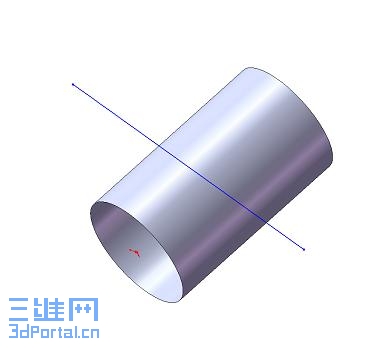

以为很简单的一个问题,居然做不出来,向大家请教。
2 g- u# Z* c& Q8 r" H+ P在SW中,做一个曲面(例如一个圆柱面),再做一条直线,直线和曲面是相交的,但如何在两者相交之处生成一个点元素呢?

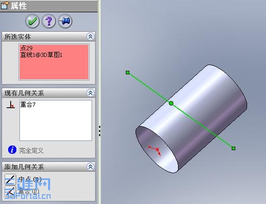

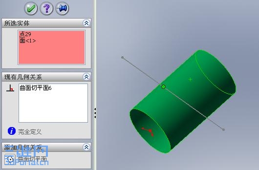

1.先在3D草图中任做一直线。
& K$ Z1 I( M8 r3 h, n' s2 q" f2.在圆柱表面上任做一点(定义该点与圆柱面相切,在3D草图中做)。1 [" \$ Q. {# j" L8 J
3.定义该点与直线重合,该点及为直线与曲面的交点。
! g* w. H6 d2 c( L" T2 a! R3 O2 C5 Y) z

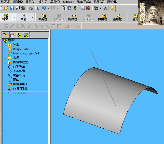

发表于 2007-2-8 21:24:09 | 显示全部楼层 来自: 中国广东东莞
,贴个haitao兄的动画。

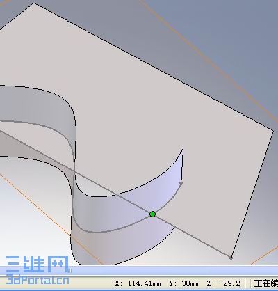

发表于 2007-2-9 15:05:25 | 显示全部楼层 来自: 中国浙江金华
通过已知的两个点想办法建立一个基准面,然后在这个基准上建立草图,,引用曲线的截面。截面与直线会有交点。这个交点的坐标值是相对于建立的基准面的原点。

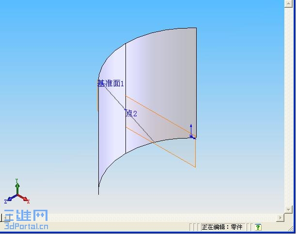

 楼主| 发表于 2007-2-9 20:28:58 | 显示全部楼层 来自: 中国湖北武汉
谢谢楼上仁兄的意见,确实找到了交点,但交点是用参考几何方式作的,无法查得其坐标值,请问如何用草绘点找到交点呢?我把图形和例子文件放在下面,还请各位帮忙!
