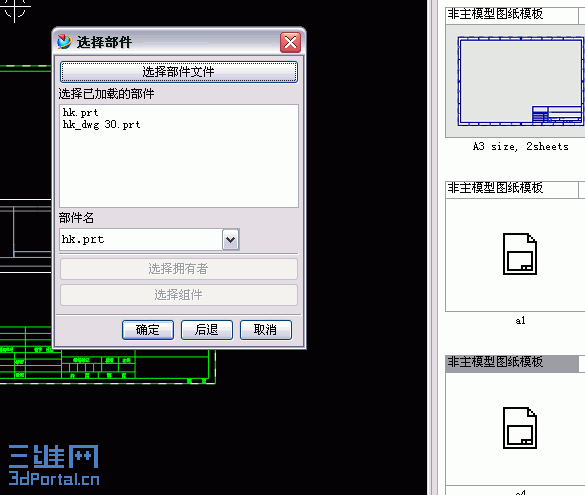

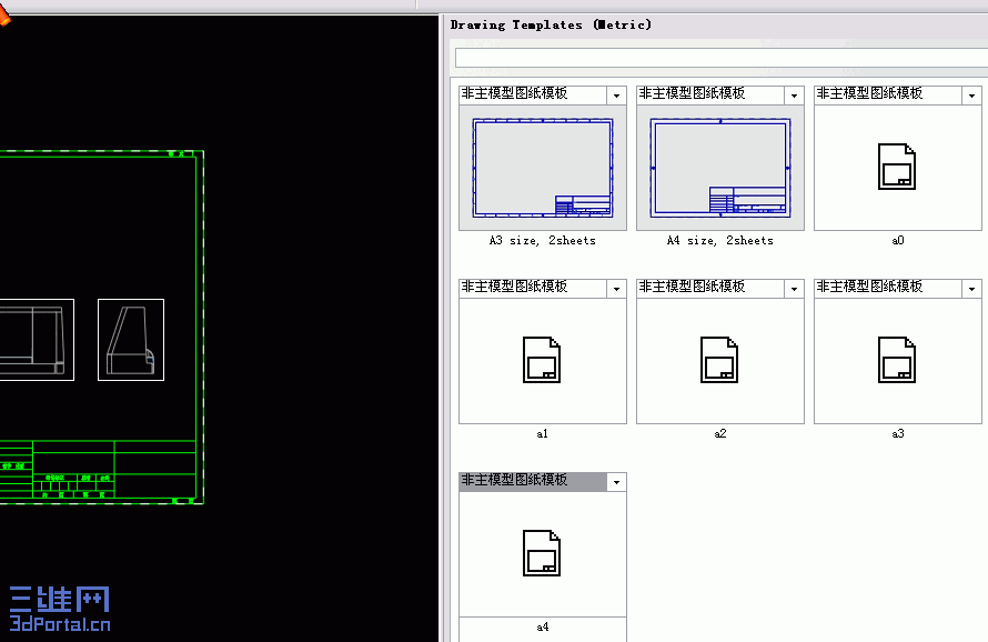

  我在做工程图时,用了制图模板,情况就出现了,一调用后就进入了一个由打开的零件名和模板名共同组成的一个文件的制图环境中,加入视图时,要选取加入部件视图(先选要出图的部件图),然后加入相应的视图.问题是,原图中原本隐藏的实体也加入了视图中,而如果在原零件图直接出工程图时却不会出现这种情况,不知什么原因?
发表于 2007-2-8 21:06:06 | 显示全部楼层 来自: 中国黑龙江哈尔滨
通过层控制来达到你要的效果
 楼主| 发表于 2007-2-8 22:24:24 | 显示全部楼层 来自: 中国江苏南通
谢谢,我知可以用层来做.不过为什么样:1,隐藏的实体,在直接出工程图时在视图中不会出现,而用到模板后就会出现呢?
( i% k' f4 ]2 }* V2 p6 e  2,如果用图样的方法加入图框,那么加入后的图框可以旋转改变吗?另外可以用图框来定位表格吗?
发表于 2007-2-8 22:32:51 | 显示全部楼层 来自: 中国黑龙江哈尔滨
1.图板是你做图板时的信息,有可能你做图板是选择了那个(或那些层是打开的),建议用第一层来做图板文件。- S6 g) e$ ^0 f2 _( p( B  q
进入制图状态是在当前层状态下,两回事的  |: l0 F7 Q( I3 X* ~9 G. ~
2. 可以改变,用变换命令旋转即可,但旋转后,部分可能超出了你的预设界面
0 r+ ]7 I3 k% \; \定位表格,请详细说一下,我未能理解您的意思
