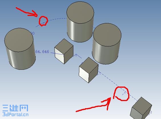

如何删除阵列# e8 ?& f$ L$ b% D/ C) v

图片: 3 E/ C- U4 U% b! o% n8 k
http://www.jxcad.com.cn/attachment0/Mon_0702/38_29002_bc64bf399f98e18.jpg 3 C7 C! X7 c+ R, C  s: J; {
如题
! E! Z  X* B6 J1 G' F) X# O我只能选中被阵列的,使其处于智能图素状态将其删除掉,用该方法删除后,阵列线依然存在
2 K- H# F& W/ u# ?( V  Z& a1 K1 a+ K  S/ {1 q/ E+ D* ~

发表于 2007-2-9 10:23:07 | 显示全部楼层 来自: 中国河南郑州
在设计树中,阵列被自动命名为模型X(如模型3),展开后可以发现包含原模型和从属示例两项,把原模型从模型X中拖出来,此时阵列模型中只剩阵列线了,从设计树中删除模型X即可。

回复 #4 fanfu 的帖子
我是初学者,我不知道如何拖出来啊,我试了好多次就是拖不出来,请指教。
发表于 2007-2-10 09:22:31 | 显示全部楼层 来自: 中国河南郑州
资源管理器总会用吧?像资源管理器拖动文件一样,从一个位置拖动到另外一个位置。
发表于 2007-2-10 15:01:10 | 显示全部楼层 来自: 中国山东淄博
回复 #8 fanfu 的帖子
弄了半天总算会了,谢谢了~!
