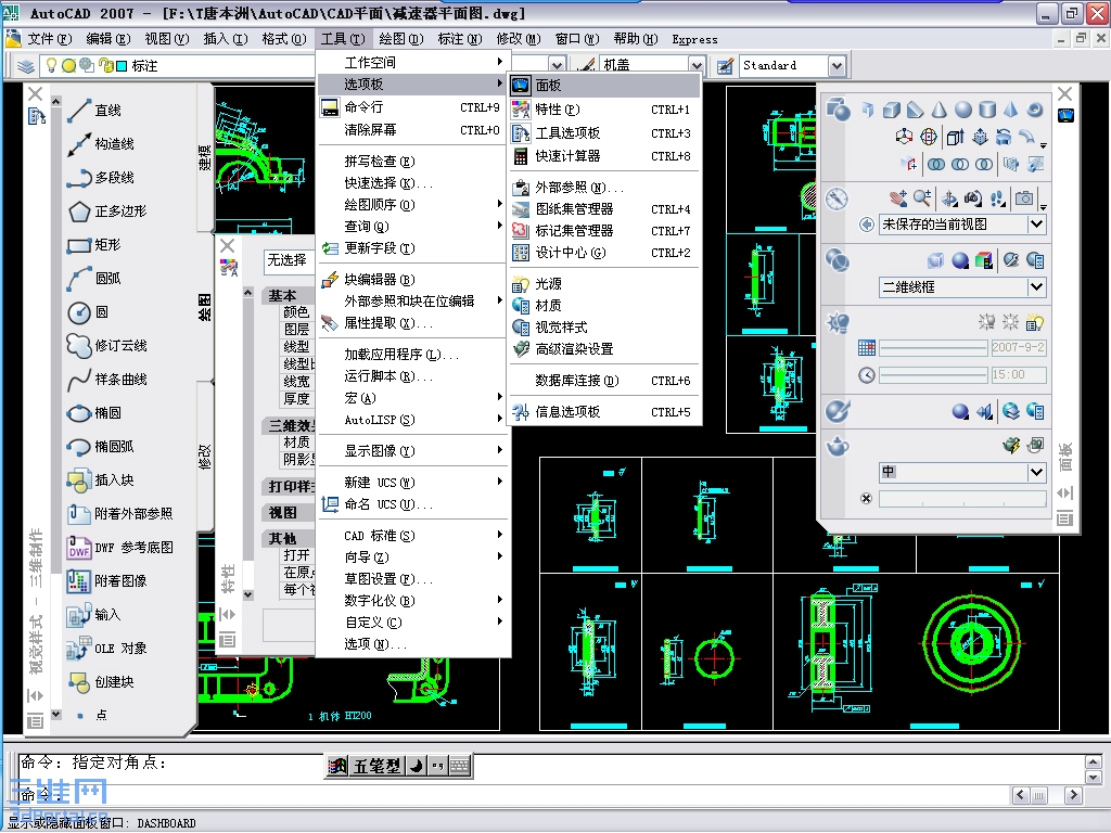

(1)运行CAD2007,界面看起来没有什么特别的(如图1),1 v3 J3 K! j# k) [
1.jpg 7 ]5 D5 R- V. X& G

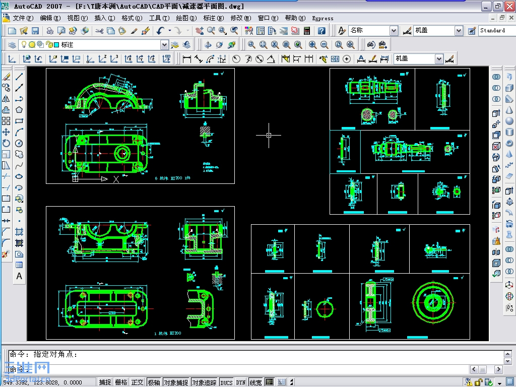

(2)如图几乎所以的工具栏都关掉,只留下图层工具栏 ,和文字样式工具栏,(方便起见),% O7 y' K" ?0 v% H7 [2 M0 o3 }
    再根据(图2)."工具"-"选项板",把想要的面板调出来,,(多调几个不会影响到视觉效果的)& z% _; F; q: F% y1 {; E. L
这一步的效果如图2.

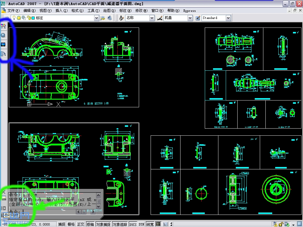

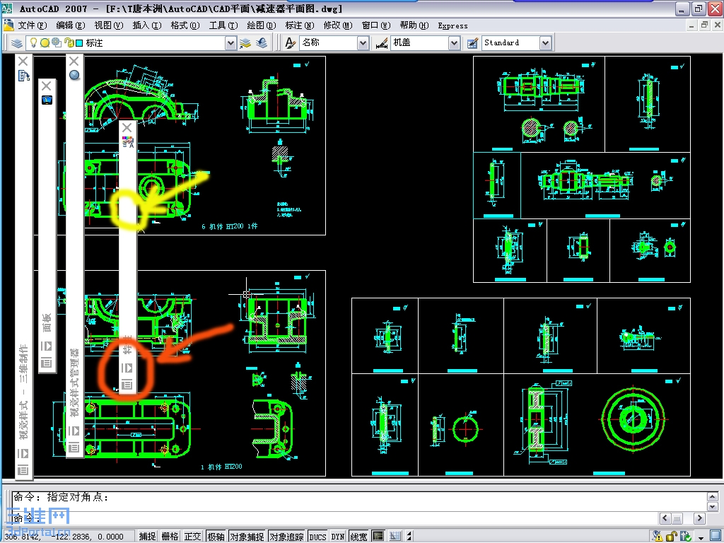

6 i8 G7 e' e" P# \; Z1 Z(3)如图3中在红色区域单击,把每个面板区域隐藏到工具栏里,然后面黄色区域双击左键(之后对每个面板都进行相同操作),,,这时可以发现,面板都自动变成图标隐藏到左边了..如图4蓝色区所示,,这时只要把鼠标移动到那些图标,就会自动显示出面板,,鼠标移开时又会自己隐藏起来了,,
5 h! f+ N3 t/ v# l+ {( q3 @ 3.jpg

# S: h. W' u; F. p) n效果还不错吧,,
/ r2 e) N) _! }6 y5 a最后再把命令行进行处理,调下透明度得大小得到图4的效果,,! S; P0 x$ O1 `
4.jpg ! Q( [, }& s. J

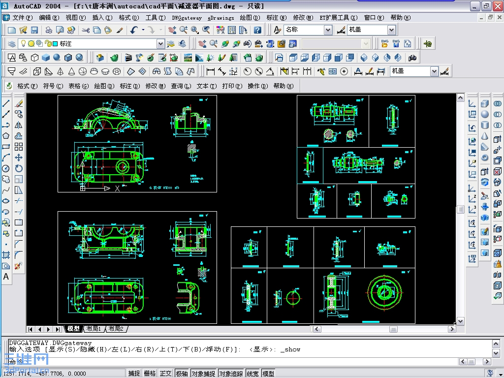

跟图5的04版本比,07的有效绘图要大出多少,大家一看就明白了,,呵呵,," e. ^9 N# q! ^
5.jpg # V2 p9 z1 w9 m
