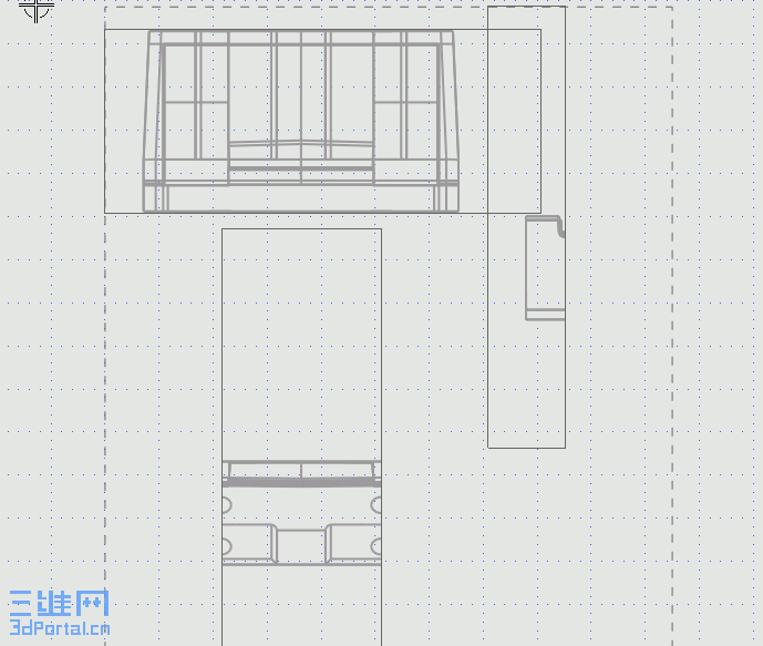

 楼主| 发表于 2007-2-10 23:56:58 | 显示全部楼层 来自: 中国江苏南通
 我是这样做的,可不行.
; }* r; J: e" @2 }8 u; [4 T$ e 运行后生成的几个视图不一样大,(虽然比例已设为一样),每个视图中显示不全整个零件,虽然加AUTO能显示出整个零件,可各个视图里的零件不一样大(长宽没有投影关系),. u; ~* c/ U3 ~$ f$ U3 w: W3 ]
 而且运行好GRIP后只要手动一移运视图,就又变成都了没有auto前的样子.
; z+ c. }" f3 Q6 Adrawc/'ele',mmeter,210,297,iferr,mess:
* Y- Y5 C: b+ A; f; w& z4 C6 h! f  pdrawe/add,'top',40,200,iferr,term:2 T# M+ g: \% \
drawe/add,'front',40,50,iferr,term:
+ F& [! n. e2 Mdrawe/add,'right',150,200,iferr,term:
! w& D* h4 h  Edrawv/'ele',na
5 ?0 U/ f) h1 N4 X1 zdrawe/'ele',dvstat,na(1),active
( n  ~6 W, x* a! g8 U# u# S6 Uviewe/na(1),center,70,150,save
. i. v+ H7 ]6 T8 pviewe/na(1),auto,save
/ _, r9 c3 Y- u8 r: D/ w# {2 X4 Iviewe/na(1),scale,0.2,dscale,0.3,save8 j/ a4 j" @4 ^0 v3 k: D
viewe/na(1),auto,save/ w& f: J# r; w! A1 ^- y
drawe/'ele',dvstat,na(2),active2 m' z7 O  l% {* F
viewe/na(2),center,70,50,save' {2 s4 V/ G  r6 k' R
viewe/na(2),auto,save
% y$ U8 q6 b$ a/ }: }$ H4 w$ b* sviewe/na(2),scale,0.2,dscale,0.3,save
) E/ n3 f, l2 L2 j' }/ Rviewe/na(2),auto,save8 f! ~/ L  r: d0 f) K! D. Y4 Z5 Y; A
drawe/'ele',dvstat,na(3),active) C# H  f5 D/ E; C: L
viewe/na(3),center,210,50,save
$ h' f3 `! R$ J$ ^* @9 cviewe/na(3),auto,save
. k2 ?# E/ ~& }6 Lviewe/na(3),scale,0.2,dscale,0.3,save
% @+ O, L( q/ H6 ]viewe/na(3),auto,save+ J# S9 m- J# E' Z. q
4 M9 t- @* x( @4 @1 S
  出个图都这么难搞定.不知大哥你的程序也是这样一个加图纸,加视图,改视图的过程?不太明白你上面这一贴的意思.; D" y! `% I9 [7 y
3 t) C" x3 ]' k' J& u' w
[ 本帖最后由 zgjshahxm 于 2007-2-11 00:16 编辑 ]

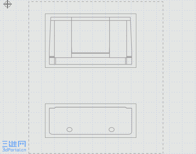

 楼主| 发表于 2007-2-11 15:35:58 | 显示全部楼层 来自: 中国江苏南通
这个我知道,不过做些简单的应该还是可以的吧.可现在出个图都出不了?  b* B+ B/ f8 k# b2 |$ g. v
我用的是UG4.0! d1 z1 f5 B) z- Z: D  N
2 P: Q" e1 }1 ]* Z我的GRIP做的图的效果很难看.3 {8 b  c& |/ g$ R
下面一个是用UG自己出的很爽.难道4.0中已经不完全兼容以前的GRIP了吗?还是我没搞清楚?
4 K2 n. Y5 N- G- \0 V
. w8 a! h# Q+ Z! r, E+ N! w[ 本帖最后由 zgjshahxm 于 2007-2-11 22:09 编辑 ]
发表于 2007-2-12 19:52:10 | 显示全部楼层 来自: 中国江苏苏州
参考一下:6 [4 o. [3 F7 [: P
; d: X4 U, J; [! Q  f
viewe/'3D',auto,dscale,0.65,save 6 Y9 I% o( \6 t
4 R& G) W. I" ?0 M0 k: E
再试一下!
