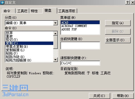

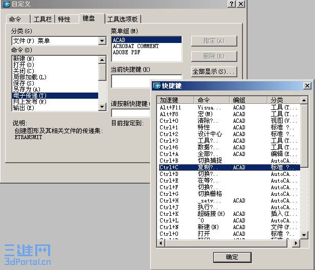

发表于 2007-2-9 11:29:12 | 显示全部楼层 来自: 中国上海
可能是你CAD的快捷命令被履盖了
% F; I( J$ U9 g# i6 R9 z$ D你试一下 工具--自定义--键盘,选择全部显示,看看复制的定义键是不是正确% t$ N7 \$ _/ \1 J) z
$ r. T4 \) ]! f- t) f如果显示的不正确,可以自己增加或修改,在分类中选择编辑(E)菜单,找到你需要改的,在请按新快捷键的位置,加上你要使用的快捷健 就可以了1 {+ A- f8 o1 I1 n
' `+ N1 F+ s0 E
[ 本帖最后由 cyhsch 于 2007-2-9 11:36 编辑 ]
 楼主| 发表于 2007-2-9 11:44:44 | 显示全部楼层 来自: 中国江苏常州
回复 #3 cyhsch 的帖子
不太可能吧,因为在其它图形中,CTRL+C是正常的,唯独这个图形不行
