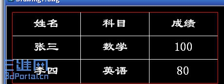

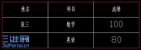

发表于 2007-2-9 16:09:16 | 显示全部楼层 来自: 中国甘肃兰州
excel图表转入AUCAD的方法:4 y3 L; H9 t# p2 x5 i  L% b
1.我用的是TrueTable2004,非常好用,大家可以试试;+ e2 J9 c* A3 Z& W0 J( z" m4 x
1.jpg 1 H  s2 T0 V" \  @+ ^: h
" M7 V# @' I4 S$ u2.一次修改全部字体:, L0 L: z$ @6 N1 {# a) n% U
先list下转入的字型名,通常是"Standard",: u$ V( Y. v& p( F* o  ~
然后修改方字样式:"Standard"为想要的字型!
