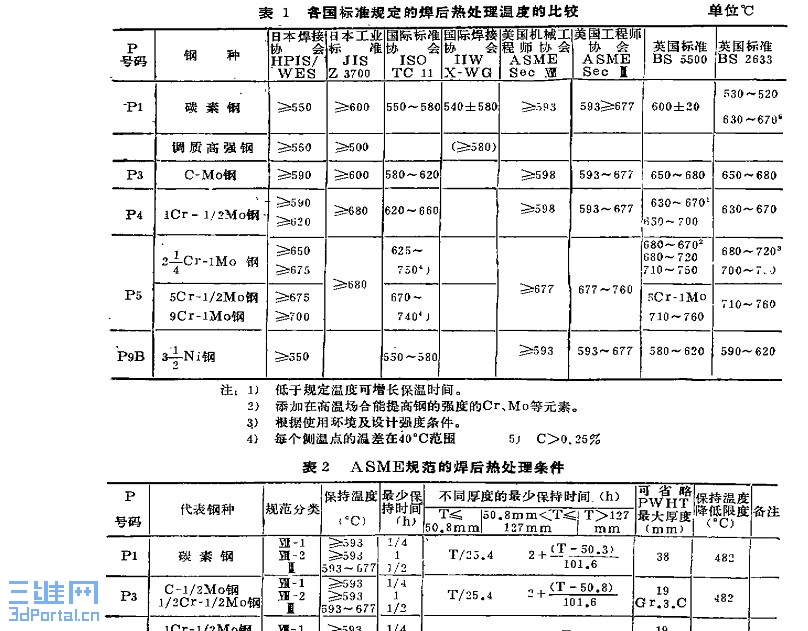

标准里对各个材质的焊后热处理温度一般都没给出上限,现在我要进行焊后热处理,但无法对需要进行热处理的表面直接加热,只能对与该表面连接的其它表面加热进行传导,我的产品是受压件,材质是16Mn,现在的情况是需要热处理的表面达到620度左右,但其它表面的温度达到800度以上,我想请教一下这样可以吗,我总担心会对其它部位及上面的焊缝的强度产生影响。现在我需要证据来推翻这种方法。

焊后热处理是将焊件加热到相变点以下的温度。经一定时间恒温而后冷却的 热处理工艺方法.焊后热处理温度最高不能超过相变点.(楼主不能说没有规定)' o$ ?5 K% ?0 L3 \& n

这个问题你上次好像提到过的,最终你们还是使用火焰直接加热到这么高的温度的啊?上次论坛里就好像说过的,火焰很难控制温度范围的;最好是你们外协一下找个热处理厂。
0 H/ b% w2 x5 c& ]4 T, [! y
) M" E3 g* E. y* \9 g7 DJB/T4709上推荐16Mn常用是600~640,一般热处理温度都会是个范围的。* S; k1 N9 `, r
而且还有一个隐含的条件,产品热处理是要在工艺评定时热处理的温度的,温度高了评定就可能不通过了,所以严格控制温度和工艺评定在一样的范围温度;
, ~; l$ f9 x+ R0 F* z
: L% l# U1 T* q. m5 E0 M0 S我做的实验是药芯焊丝的,实验数据表明在超过650C后强度和韧性都下降非常厉害。在焊缝区域的冲击值在-40C的时候是,不热处理在63J以上,而热处理560~600C*4h时是平均45J,而620~650C*2h冲击就降到平均30J,温度再高或时间再长就不合格了(不到27J)。

我同意二楼的提示,建议热处理温度在580~610℃之间比较合适,对16Mn来说,温度超过640℃,材料综合性能会受到损失。

焊后 热 处 理,焊接 工 作 完成后,将焊件加热到一定的温度(材料的相变温度Ac1 以下),保温一定时间,使焊件缓慢冷却下来,以改善焊接接头的金相组织和性能或消除残余应力的一种焊接热处理工艺。) R. e6 k" F2 ^1 J9 y
焊后热处理温度选择应按下述原则综合考虑:. z/ u% h& |" z% N6 q1 n' J
不能超过Ac1,一般应在Ac1以下30℃~50℃;
8 N" C, y( u! h' F对调质钢应低于调质处理时回火温度;# S  d( |$ J" B: R$ ^
对异种钢按合金成分低一侧钢材的Ac1选择。
% `% f9 ?' M* z% y: }很明显800℃是绝对不合适的,这个也许就是规范和实际操作的不符合的见证!

但4709上对电渣焊的焊后热处理要求是900-930正火后600-640回火?这样的热处理对母材会产生什么样的影响呢?
发表于 2007-2-24 14:30:07 | 显示全部楼层 来自: 中国山西大同
焊后消除应力的退火温度一般在590℃±15℃左右
