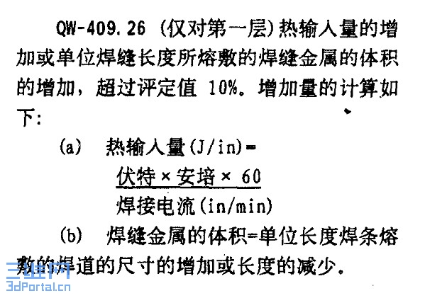

在JB4708标准里面,“增加焊接线能量”作为补加因素,那么这个增加线能量有没有一个什么范围,我在《焊接工艺评定手册》里看到有对于不敏感材料允许有20%的变化范围,对于其它国外标准来说也有一个范围,那按JB4708这个标准有没有一个范围呢,因为从标准释义里我也没找到相应的解释。请哪位有经验的帮帮忙。谢谢!

如果按EN15614或ASME标准都有一个比较明确的概念,但对于JB4708比较模糊,我现在就想知道对于WPS来说线能量是不是就不能大于WPQR上评定合格的线能量。还是有一个什么范围,比如10%什么的。

JB4708-2005标准里规定  与评定值相比,作用于填充丝的功率变化10%以上要从新作评定  这个标准是征求意见稿 楼主可以谈以下你的看法给他们 将来的新标准中就会有关于线能量的变化范围了 。

我觉得还是应该参考一下如EN15614-1这些标准,有冲击要求的线能量不能超过25%,有硬度要求的线能量不能低于25%,当然同时也可以参考ASME的标准作些比较明确点的要求。
2 F, q0 u! ?+ H- G, Z9 z
% g7 J. {6 z# }25%?这个范围有点高了。1 S$ T6 P7 b! Y1 u9 d2 ]
, {1 z; H9 d* k9 @$ n0 f
我个人觉得10%的范围变动,既可以在质量控制方面把关,在实际应用时又有一定的灵活性!
