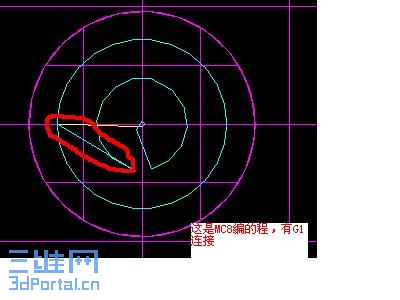

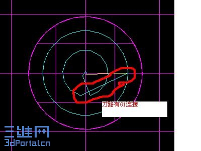

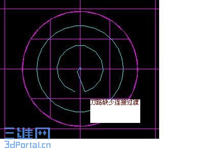

附件为MC9文件,其中toolpath是用MC8编的,用MC9打开后,复制了一下,1-pocket为在MC9里Regen path后的,2-pocket没有Regen,请比较下.  B+ M. j# k4 k5 `3 x
如果改为不在中间下刀,就正确.但我希望能在中间下刀.

你的这个问题我仔细看了,0 q( Q% S& H5 Z; I/ x: }+ P" U
发现在第一个刀路和第二个刀路确定不一样。' z4 ?9 j* r" O# A! p0 \$ l4 [
第一个刀路可以讲是不成功错误的刀路,因为他缺少一个G1就直接进入G3了,$ r0 Z9 P# w; r: Q8 k+ @
而你说的第二个刀路是MC8编的程,确实是正确的,不会出现错误。$ f' |5 U' L, M
这其中的原因就是因为你的第一个程序选择了程序过滤这个功能,把G1给过滤了。( e: Y3 W2 A( e1 g
也讲不清为什么第二个刀路就可以正确生成,但是至少找到了第一个刀路的问题所在!
0 s  y/ W7 ^0 y- T, X6 z- M$ G
0 h1 r. ?8 |0 C7 f& r* w. e6 H* k附图:
# M: B* B! p" r# z第一个,是原来的刀路" _+ N7 E" ]$ d
第二个,是去掉选择程序过滤功能
5 [  w- r% w% Z第三个,是MC8编的程
