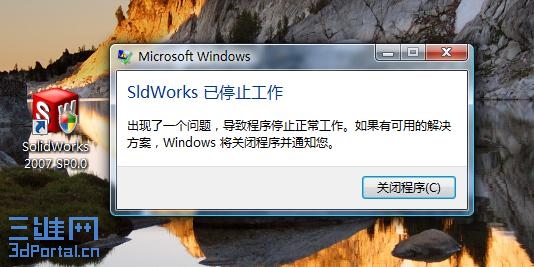

sw2007sp00可以在vista系统中安装,但为何sw2007sp00不能在vista系统中启动。其他三维软件均可以运行,看样子sw是有点危险了,连操作系统都不支持它了,据它的官网说sw是什么第一个通过vista认证的3D CAD软件,我在vista系统验证sw是唯一通不过的(与pre/UGnx比较),不知谁在搞笑。希望高人指点。. U( {+ k9 [6 \, P$ b9 {
这是我的SW2007SP0启动问题:(不知为何快捷启动图标上多了一个权限标志,那位高人能指路,谢谢了)

终于自行解决了。& h% B# W, O4 j7 |  I' p& a- g$ G: h) a: y
1.经过几天的努力分析,终于找到了vista系统锁住SW2007sp0的机关设置,经过一番权限调整,快捷启动图标上的权限消失,SW2007sp0正常启动,经测试感觉比在XP系统中效果要好。0 G6 P% K+ W  g7 @2 f7 w# i
2.到目前为止,也不明白为何vista要锁住SW2007sp0。欢迎大家研究研究

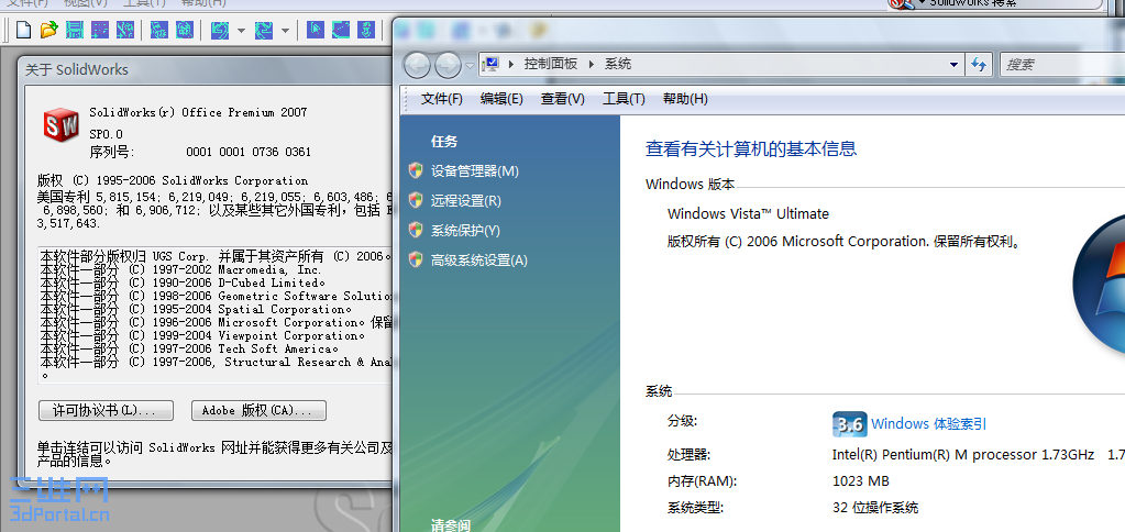

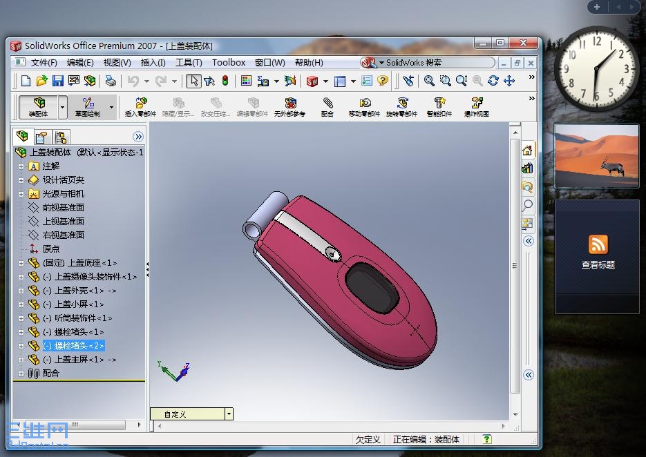

发表于 2007-2-12 17:57:34 | 显示全部楼层 来自: 中国浙江温州
这个是我的vista和solidworks
图

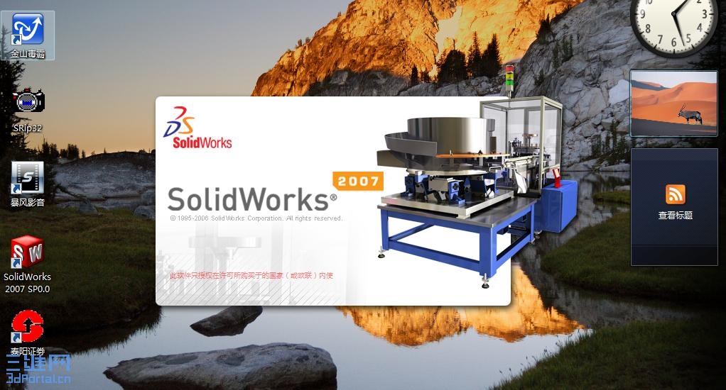

回楼主,这应该是你自己对操作系统本身不熟悉吧.0 `* I& C& d: @0 l7 `# M
4 `# D: d) B: h" j) X- M) I
SW装好后的快捷方式是不行,但并不妨碍在V系统中的使用,你只需在软件安装目录下找到执行文件,重新发一个快捷方式到桌面,然后右键,属性,勾选以管理员身份运行,以后就直接双击该快捷方式就行了.

高!!!!折腾了一个下午,删除安装无数遍,结果一句“简单——关闭Vista用户账号控制即可!”就搞定,晕!!
