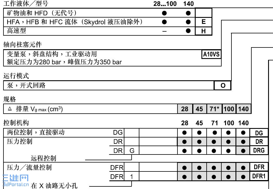

请问变量柱塞泵‘L10VS045DFR’代表什么含义。

楼主会不会写错了:一般只有A10VSO,好像没有L10VSO。(据机械CAD网有人介绍,这是贵州力源公司的产品,其他含义不变)
. w4 c# f9 A; i1 J4 m如果是A10VSO,则
& W  _: O5 C) F2 E" b. i
0 t9 [- _' R% uA10VS-变量泵,斜盘结构,工业驱动用(力士乐将液压器件区分为工业用-以电动机驱动为特征的固定设备用,行走机械用-以发动机驱动为特征的行走机械用。这种区分既是工程实际需要,也是源于力士乐工程机械液压技术是由一个相对独立的发展部管的)3 q& g8 U1 i& ~3 t. Q( v8 I2 F
O-开始回路- ]: [" K" p& v* Z* |9 j" f2 l
45-排量4 ]/ A: _+ K- {5 F
DFR-压力流量复合控制
* B8 a8 g! f4 R: G(字母代号都是德文的字头): Q: ]/ ^. m2 \5 s1 d. _

如二楼兄台所说,L10v为力源仿力士乐A10V
