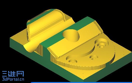

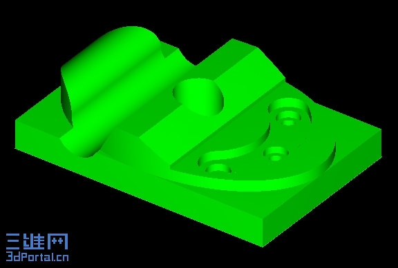

发表于 2007-2-11 22:32:33 | 显示全部楼层 |阅读模式 来自: 中国上海
文件包括mac9,和cad文件,小弟对实体加工不是很了解,希望高手帮助做个刀具路径。先谢啦!!!8 w" Q$ }  X: |4 H3 a6 g

发表于 2007-2-12 07:28:21 | 显示全部楼层 来自: 中国山东淄博
下面这个帖子是版主帮助我时做的,请参加一下可能会对你有大用处。" [+ E5 z0 n7 w6 r, I3 {
【推荐】 初学者已经做出mastercam X曲面图,请mastercam X高手给做出粗加工、精加工的刀路
  H8 `6 f% @; d' uhttp://www.3dportal.cn/discuz/vi ... &fromuid=189541
发表于 2007-2-15 09:59:48 | 显示全部楼层 来自: 中国江西抚州
实体加工,可以转换成曲面,再去利用mastercam优秀的曲面加工能力,. c% g. n' d# T# f
上面那个实体,可以先把中间的孔钻出来,然后曲面挖槽,然后轮廓曲面加工圆弧相切的面,挖槽平面加工所有的平面,等等。,
; E9 k' O( e. l9 g我会抽时间做出例子上传。

发表于 2007-3-23 14:03:43 | 显示全部楼层 来自: 中国湖南长沙
这个工件涉及到工艺问题,我觉得最好用专用夹具,比如说哪个斜面,在加工时先转换成曲面,在分工布加工,涉及到好多数控工艺问题

我加工时好象不用将其转为曲面,再选择加工图素时将SURFACE或SOLID选项任一关闭即可

我给出粗加工程序,
) Q. a; s) r) ~7 i; L精加工只要修改一下参数和换新刀就OK了,3 y2 K1 S1 n2 a0 M4 g2 o; q2 w
仅供参考,要是上机可还要注意一下过切,和切削参数,其余问题应该不大!

发表于 2007-3-28 19:36:34 | 显示全部楼层 来自: 中国安徽蚌埠
这是我做的一个加工程序, 希望对你有所帮助9 d) A  j2 m( ^# M( n
有什么疑问可与我联系
