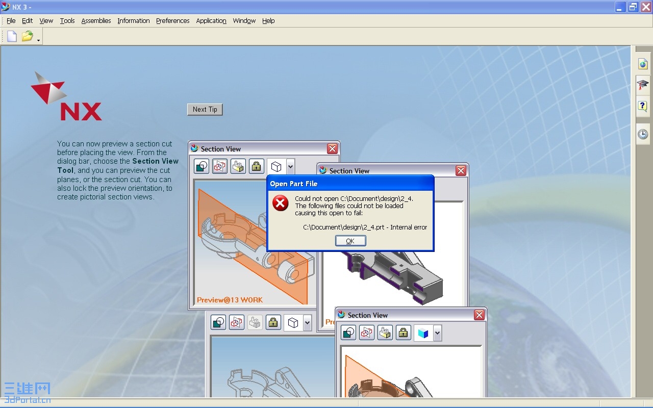

打开prt文件能经常提示server busy.说是the action cannot be completed,......?出错为什么?还有如下图。我以前的忙了半天画的东西全打不开了,怎么办啊?

发表于 2007-2-12 11:24:06 | 显示全部楼层 来自: 中国湖北武汉
系统时间往前调整几个月或一年
发表于 2007-2-12 12:37:26 | 显示全部楼层 来自: 中国上海
lic有问题了
 楼主| 发表于 2007-2-12 16:07:42 | 显示全部楼层 来自: 中国北京
原帖由 josstone 于 2007-2-12 11:24 发表
7 A+ S0 }% l4 B7 ?: D% R8 k  B系统时间往前调整几个月或一年
6 q, i# c$ u- q: o# z$ g8 |! _3 o& @, y5 G" N% H4 z1 {8 i+ G
大侠,真的是这样,往前调了几个月就能打开了。这是为什么啊?跟什么有关系。 可是我有的文件就能打开在别的机子上用正版做的。3 J/ K/ |; n* \1 R- Z" z# G# R9 B

发表于 2007-2-12 16:31:12 | 显示全部楼层 来自: 中国浙江宁波
估计你的LIC过期了
发表于 2007-2-12 20:40:37 | 显示全部楼层 来自: 中国浙江台州
一般这种问题都是LIC
发表于 2007-2-12 21:10:47 | 显示全部楼层 来自: 中国黑龙江哈尔滨
这个lic有问题,在论坛里找个别的用用

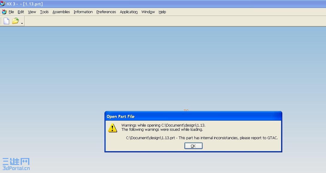

 楼主| 发表于 2007-2-13 14:04:31 | 显示全部楼层 来自: 中国北京
原帖由 阿帕奇 于 2007-2-12 21:10 发表( Q. n* y' j; g& [( C) u7 P9 l" s; n
这个lic有问题,在论坛里找个别的用用
" }, F5 ~( j5 ]; y! ^) k, `9 f8 z9 p; v% j( W. |: \+ Q  ?9 v. \( v
版主大人,我在论坛里找了个NX3的http://www.3dportal.cn/discuz/attachment.php?aid=60134的 把host name改完之后,直接替换原来的license,重起.
1 P/ B% M' T( l, c打开以前的prt文件时出再一个新的提示“说是 内部矛盾”啊。不过确定之后可以用了。- L6 A1 w2 l% _+ M6 r1 O# V
但是每次还是都要确定之后再可以进去,不知道我又是哪步错误了。请指教。还有终极方法吗?

发表于 2007-3-30 22:36:17 | 显示全部楼层 来自: 中国河南安阳
这肯定是LIC的问题,解决的方法有两种:将系统时间向前调整;替换LIC文件
! ^  c4 ^! C! P9 u) p% ~% D* Y0 d* @: v# x! A: C
目前我用过的LIC文件,使用上述两种方法后,对于有标题栏的图纸,标题栏图框无法显示。
$ @" @6 n: ?+ S* c: Y
