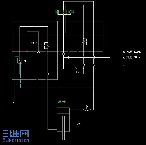

楼上的各位好!事情是这样的:我们公司设计了一个压力机的液压系统,用变量泵供油给一个油缸,使活塞干能快速伸出,然后遇到工件后(压力升高到变量泵限压)停止供油,但有可能是阀的通经选小了的原故,导致油缸的背压很高(比变量泵限压还高),本来我们是不需要节流的,可是这样的后果是相当于节流了(油缸实际运行速度比设计要慢),就这种现象,将阀换大通经,能解决问题吗?还有别的原因吗?

还有朋友最好能把你现在线设备的原理图发来看看!因为我不清楚:为什么油缸存在背压,而且还高于泵的限压?

 楼主| 发表于 2007-2-13 10:26:08 | 显示全部楼层 来自: 中国湖北武汉
原理图如下

发表于 2007-2-13 10:41:59 | 显示全部楼层 来自: 中国安徽马鞍山
粗看你的原理图:# o/ b" L2 Y0 x$ ^% z6 Q8 ~. Q: }; ?# p
你不是说该系统没有节流阀么?呵呵。你的系统有回油节流啊,该系统出现一定的背压是肯定,也是设计者最初的想法!就是为了缸运行稳定!
 楼主| 发表于 2007-2-13 10:57:04 | 显示全部楼层 来自: 中国湖北武汉
现在的问题是:节流阀全开,差动的效果不明显,差动时的速度和不是差动时的速度几乎一样,本人认为此回路的瓶颈应该不外乎是单向阀(不是26).换向阀.和无干腔的节流阀,我们准备换成大一个等级的元件(换向阀不换),不知这样改后效果会如何,能否达到要求?
发表于 2007-2-14 15:33:18 | 显示全部楼层 来自: 中国河北沧州
将阀26上方右侧的单向节流阀的节流阀关闭,同时检查一下26上方左侧的单向节流阀要打开,就可以实现液压缸的差动控制。( m' N2 Q* C& y! D
