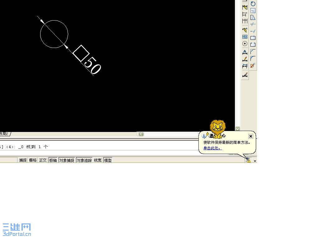

我用的CAD2004版本,不知道怎么回事,圆直径的标志变成了小方框,文字格式也调了就是不行,帮我以下

可能是你的制图模版(DWT文件)所定的字体和你实际所用的字库里的字体不匹配,改变一下字体就能解决问题;一般出现在打开别人图纸的时候出现。如果是你自己的图纸在出图标注尺寸的时候有这种情况,就必须调出你的制图模板重新设置文字类型和其他内容,一般都能解决问题。

修改文字样式里的字体名为 txt,然后将标注式样管理器修改里的文字,文字式样改为刚才设置的txt字体的,确定就可以了。我一般都是这样做的,还可以。楼主可以试试。

修改标注,打开输入法,右键点击右边小图标,输入希腊字母Φ

你的字体可能被设成了“新宋体”% f6 z1 [1 [& _3 A" u, Q
改成“宋体”就OK了' \" l2 S3 R( k
最好尽量用宋体,这样在交换图纸时方便一些
