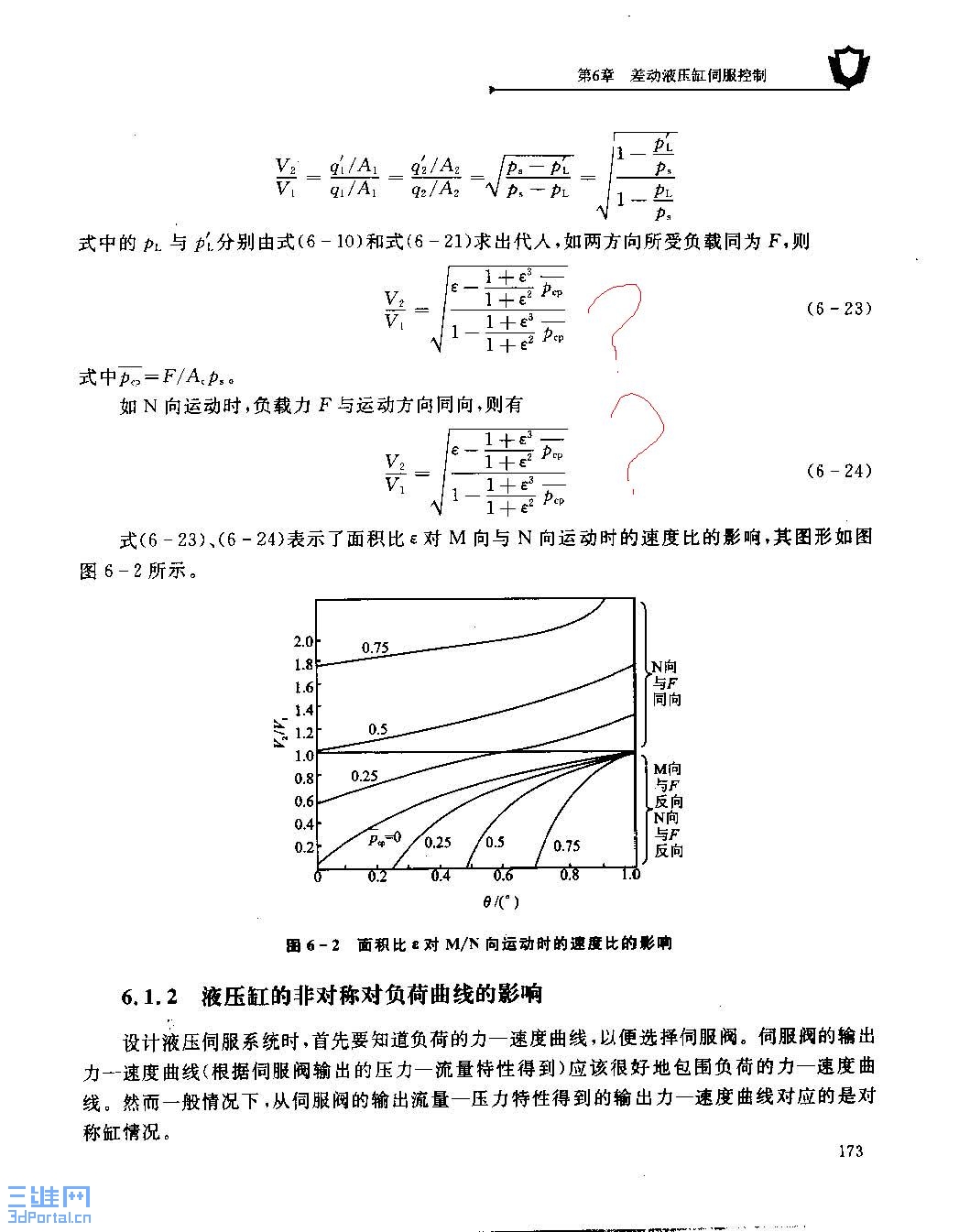

现在用的是个单出杆的差动油缸,如果供油压力和负载都认为是不变的,那么估算进出方向的速度关系是采用什么公式?一般书上讲的都是对称缸的所以怎么都找不到。王占林的《近代电气液压伺服控制》里面倒是专门有一章讲差动油缸,可是我这里下到的那本书不太清晰,而且上面好多错误,看着好难过。谁有清晰版的这本书或者有纸版书的能不能跟我联系下,我问下其中一些公式,实在是看不清。着急啊。QQ:11694717

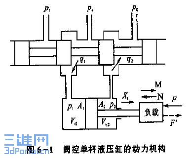

我想问的问题是用四通阀控制差动油缸,其特性没有那么简单的。还是谢谢楼上的。

我用的是伺服阀驱动一个单出杆油缸,可能我没表达清楚,不好意思。是一个位置伺服系统。

我把这个伺服阀控制单出杆缸的示意图贴出来。然后期待谁有这本书的纸版,能帮我解答一下其中很多公式不清楚的问题。比如图二中为啥两个情况下的速度比他都给用了同一个公式啊,明显是错误啊。
