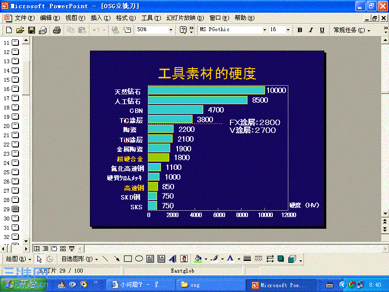

发表于 2007-2-21 08:44:49 | 显示全部楼层 来自: 中国上海
刀具的详细资料上面讲的很清楚,你可以看以下!
