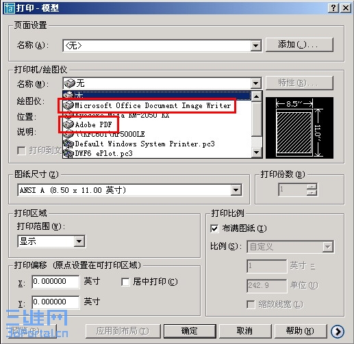

[分享] AutoCAD鲜为人知的小技巧——pdf及jpg转换!(绝对原创)
发表于 2007-2-14 09:41:24 | 显示全部楼层 |阅读模式 来自: 中国江苏常州
朋友们,你是否还在为“怎么将dwg格式转换成pdf格式和jpg格式?”发愁呢?可能有些朋友已经通过安装其他转换工具的方法解决了问题,或者也有些朋友在论坛里也说明了AutoCAD自带的jpg格式进行转换,但是这些方法各有麻烦的地方,有些线形的粗细无法区分,或者要求的图纸幅面很难调整,也有像素的问题让您摸不着头脑~~~~~~~~本人也曾为这些问题所困绕!后经无数次的经验总结,真的找到一条路径!现和各位分享!
* Z  r6 {/ T* |- n        1.只要您的电脑里安装了Adobe Acrobat 7.0 Professional或以上版本,您就可以在AutoCAD打印设备选项里看到“Adobe PDF”选项,此时可以方便的进行pdf格式转换,国家标准幅面一应俱全!而且只要设置好打印样式表,就可以按您的图纸要求生成粗细明确的pdf格式出来!) Y8 N3 }% d6 B! Q' ~0 n. v! O
        2.如果您现在使用的是office2003!那么恭喜您,您的AutoCAD打印设备里出现了“Microsoft Office Document Image Writer”选项!这个选项的好处是可以利用国家标准的幅面将dwg格式转换为mdi格式,再转存tif格式,之后再利用ACDSee转成您需要的jpg格式!同样,只要设置好打印样式表,就可以按您的图纸要求生成粗细明确的jpg格式出来!& H; `; a! e+ L! v# l+ a+ X

谢谢搂住 不过现在不用那么费劲了
% ~: x& r# f( f5 g" {9 G2007里面自带了jpg 和pdf 的转换

输出为WMF就可以了呀!

如果DWG格式的图纸发送量不是很多的话,可以转成JPG格式的,这样虽然文件有点大,但清晰度没问题,别人可以用任意的图片浏览软件就可以看,像Windows picture and fax viewer、ACDSee等。

这个方法我用了好多年了 ,不过要保证清晰度就需在打印时注意,尽可能选用大图幅的纸,我一般都选A0

我用的是OFFICE2003,那为什么我的打印选项里没有Microsoft Office Document Image Writer这个呢?
发表于 2007-5-1 01:52:43 | 显示全部楼层 来自: 中国广西钦州
用打印输出就可以打印出JPG的图纸来了,清晰度可以自定的。而且十分方便。
