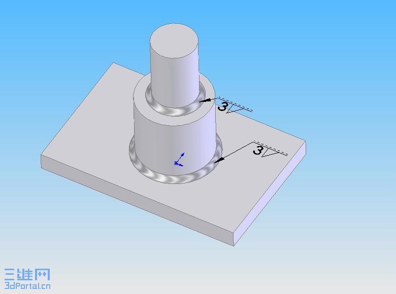

各位大侠,环形焊缝如何填加。请指教.

楼主我画了个焊接件,你是不是要这样的结果!

回复 #2 阿郎 的帖子
你画的是角焊缝,如果是环形焊缝好象是有点问题,你能试试吗?——当然要从软件里过来。
发表于 2007-2-27 16:17:44 | 显示全部楼层 来自: 中国内蒙古呼和浩特
solidworks只有做角焊缝的功能,还没有做环焊缝的功能。
