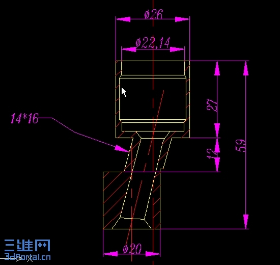

目前此产品用数控在干,夹具是内形做成工件外形,外面成圆形,装夹很麻烦,因产量要求高,准备上桌式车床,夹具设计初看容易,具体很难.请各位高手指教一二.

对不起,刚才忘标尺寸了,两中心线距离7.5.中间方形倾斜15度
发表于 2007-2-14 21:58:36 | 显示全部楼层 来自: 中国北京
我把图贴出来,大家讨论。楼主,你的图有错误,表达不完全。& Z* ?9 F) l4 e6 G$ c  r

发表于 2007-2-15 17:00:05 | 显示全部楼层 来自: 中国四川绵阳
这个零件采用楼主的办法可以解决问题,如果要提高效率,气动的、液压的夹紧均可以,如果担心壁薄会变形,建议增加开口套,这样应该会没问题。不过,图纸中的斜孔倒角会很难看,不会像图纸中的那样,建议设计更改;而且中部外形为什么要做成方的?难道这个零件的毛坯为锻件或铸件?
发表于 2007-2-16 08:30:19 | 显示全部楼层 来自: 中国江苏常州
这应该比较简单,上花盘就可以了,偏心7.5,) c5 M& Q% j. s1 H! u6 c
或者可以先车好外圆,上一夹套,车内孔。
发表于 2007-2-16 22:27:59 | 显示全部楼层 来自: 泰国
不知楼主的厂做这工件,是用圆钢还是用铸件。你所说的桌式车床是指仪表车吧?批量大应该用铸件吧。并且你没有标注出工件的粗糙度。
 楼主| 发表于 2007-2-20 13:56:02 | 显示全部楼层 来自: 中国湖南娄底
各位,此产品是热锻产品的机械加工,产品尺寸不可以更改.内孔粗糙度1.6,外圆是3/4,1/2的螺纹.目前准备用仪表车床加工,产量大,我考虑用弹性夹头,但其中有许多具体问题.我不会将CAD的DWG转换成图片文件,故没有发图了.
发表于 2007-2-26 22:05:57 | 显示全部楼层 来自: 中国广东江门
是水暖件吧!夹中间位两边双面铣加工外圆,牙板加工螺纹,钻床加工通孔.
发表于 2007-2-26 23:52:44 | 显示全部楼层 来自: 中国山东青岛
夹具中间位:加工螺纹,钻床加工孔.两端粗糙度决定加工方法
