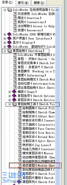

发表于 2007-3-13 11:14:01 | 显示全部楼层 来自: 中国浙江台州
使用"工具"-"草图绘制工具"-"修改"很容易可以做到,此命令能够灵活应用,会使你事半功倍.; f7 B7 g" @! x% {2 `
具体使用方法,可以看看SW自带的帮助,具体在哪看下图.
