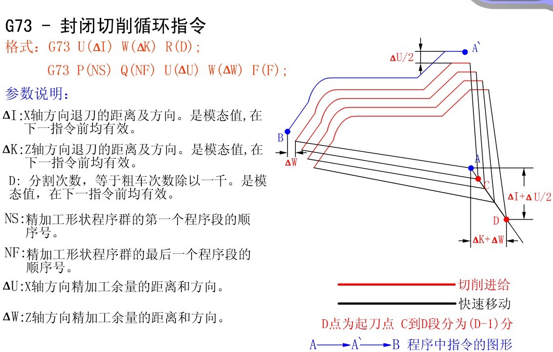

[求助] 各位大哥,这是有关CIMCO V5的问题
发表于 2007-2-16 11:37:38 | 显示全部楼层 |阅读模式 来自: 中国江苏南京
我用CIMCO模拟书本程序,却发现刀路轨迹根本就没有执行循环程序(G73) ,所以想问各位是怎么解决的!5 B' b  f) ?* ]/ _6 H
O0073: q4 K/ z( q. _0 P- y( K1 Z) S5 I, w( k
N10 G98 G92 X70 Z90
9 P  K6 T7 w: ]9 j" X' @0 T. d7 `N20 M03
0 t. c" }0 s, y4 iN30 G73 U9 W9 R3 P40 Q120 X0.3 Z0.3 F200
+ v' \) j' M* J  d8 Y& k9 ON40 G00 X13 Z62 F500
& Z! M$ z3 ^: N; C. n( MN50 G01 X20 Z58.5( p  E% l$ D6 g6 [2 c7 z- ~
N60 Z43( [5 Z8 l% g2 `4 ]4 L
N70 G02 X26 Z40 R3* T4 G6 v0 K; g8 W/ x$ F' P
N80 G01 X31
/ N- M4 P- O# |0 v1 ~) c4 [N90 X34 Z38.5
7 b6 k& O" e; Q# |/ ^N100 Z25
8 j0 v5 E" Y) XN110 X50 Z15
, U% D' P; f- J3 c/ i  ZN120 Z0
3 d( F+ o, Y1 i8 D8 QN130 G00 X70 Z90: T; [: H3 u  i8 _
N140 M05
) q7 j7 l8 c4 T8 z6 [$ T) XN150 M02

好像,在G73之前应加上一个具体的起刀点,如用G00或G01,在G73内的第一句好像也不能用到Z方向的运动.
发表于 2007-8-20 11:43:08 | 显示全部楼层 来自: 中国陕西西安
G73程序格式不对,G73是一个铸造型毛坯的粗车精车命令,里边的精车余量也要用U/W指定,还有看你用的什么系统了,现在的系统G92已经是螺纹车削命令了,我没有用过这个模拟软件,可我知道你这个程序在机床上会让机床傻眼的。如果非要用你类似的G92,那就用G50吧

能不能在CIMCO里面先选择要仿真的机床控制系统呢?我的是可以的。
发表于 2008-7-11 20:46:44 | 显示全部楼层 来自: 中国江苏苏州
呵呵,你的不知道老外的东西的干活
# B: b6 v% K! j! e( OCIMCO V5,不支持中国机床系统,对车床好象是不行的干活7 u/ r  i, y0 y- m9 q& d

发表于 2009-11-22 15:57:42 | 显示全部楼层 来自: 中国广东汕头
4#的朋友说的很清楚了,G73参数含义请看下图
