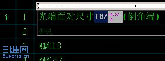

大家帮忙分析一下这个怪dwg图,如图所示的编辑

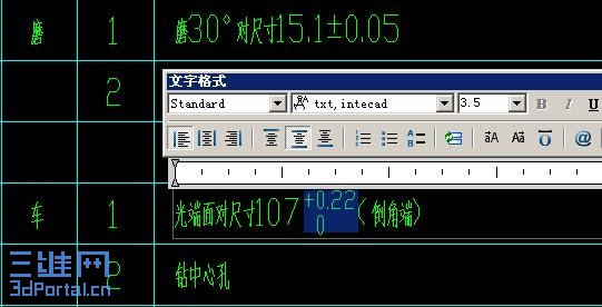

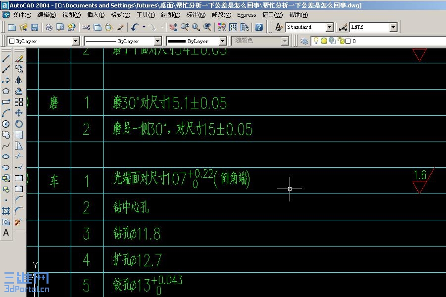

发表于 2007-2-16 14:52:37 | 显示全部楼层 来自: 中国江苏镇江
分别用04、05、06、07打开你的图,发现只有04有你说的这种情况!9 B/ I6 }& y, g
真有点奇怪!
- v- b; ?8 z9 q6 ~* x& }9 e( R1 Y) M

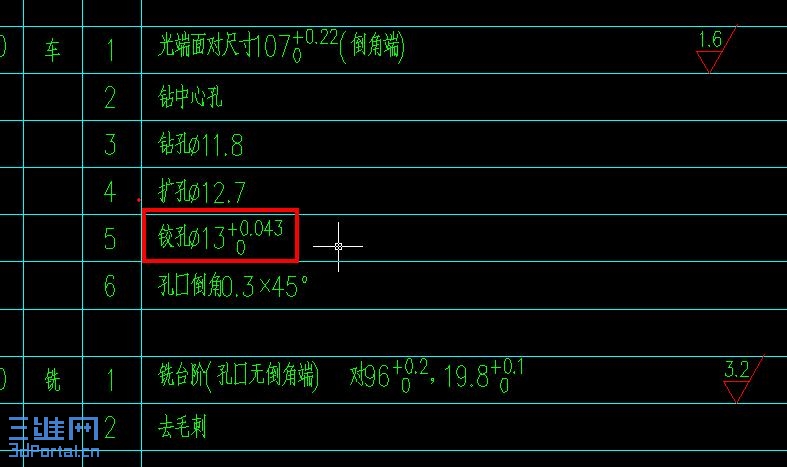

8 b' ]& C6 Q" ^4 Q* g$ h1 V. \下面是05和06两张打开编辑的情况!07和06一样!

我也下载了楼主的文件用2004打开看了。# S: D; Y0 Y) D$ S6 A! V
应该是原图在做图时输入的数据为107+0.22^0,之后使用多行文字中的堆叠功能,生成如图所示结果。当再次进行文字编辑时CAD系统将其默认为原始的数字堆叠,将其自动转化为分数形式。6 X/ z1 ~2 }0 y# s, h( y% D

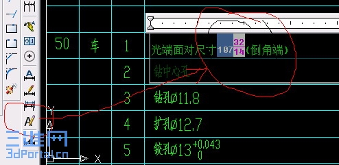

同时,请各位对下面图中红色方框的文字做下编辑就会发现问题所在。3 J2 U8 r: W  w% g) T$ _
