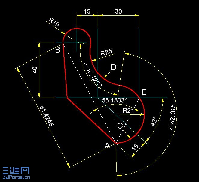

【进阶级练习题7】标准答案:4 y: P: A  ?, D! [) {5 I' [- L& P
1. A,B之距离 = 81.4245,就是(a)$ n% Z8 N" L/ V1 c3 V( k9 n
2. C之弧长 = 62.315,就是(b)
- ^, v: a3 X1 `' G9 G: c* r, Z# ], ~3. D之弧长 = 40.0202,就是(c)0 ~" a. i" J0 n2 a1 s* o3 x
4. <BAE 之角度值 =55.1833°,就是(a) & l1 B  G9 y$ U: S7 _
5. 外围之面积 = 2417.8909,就是(b)
0 C" ?5 \* M, d1 V& W3 I附图:$ s1 j, o- a0 u+ x
7解题.JPG * e; x6 A' |$ Z  p" A9 o

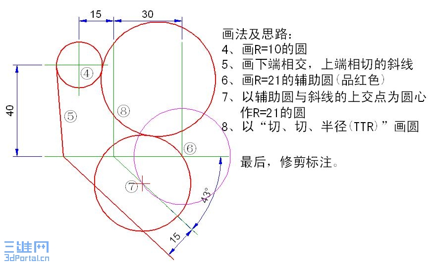

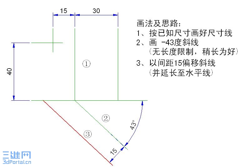

0 F+ w) h& u6 b4 D【进阶级练习题7】解题思路:: P: o! n2 W* |" V
本题的关键点:
& u7 C. L) U  @' c% G) V1、画一头为交点,一头为切点的斜线。" h8 H8 f  @" q' v; ]) Q; r
2、画C弧需画辅助圆,辅助圆R21与斜线的交点有2个(应用上面一个)。' C# v+ Z# [# m% ]% H7 Z( F
7解题1.JPG . [! s: b. U5 h7 ~, c$ C- C5 a
7解题2.JPG ) }' m* a8 O0 U7 x2 _
