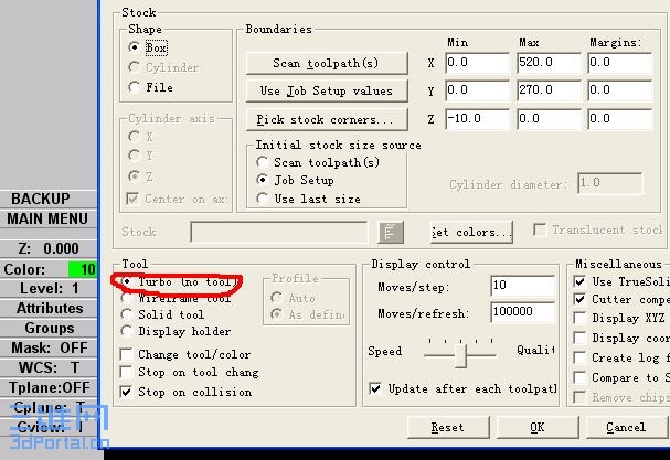

我一直想找个能加快模拟MASTERCAM模拟加工速度的软件或外怪,因为一些稍微复杂的图要模拟一个小时才能模拟完,太费时间了,请问版主或3 J9 O  n$ a6 R+ u( n2 a2 B
各位朋友有没这样的软件或外挂。谢谢。

发表于 2007-2-20 12:52:47 | 显示全部楼层 来自: 中国江西抚州
如果只是模拟最终效果,不要使刀具模拟,可以很快模拟成功。9 `, Z5 w, R! [' T% K; G: \  g
不过这对于初学者不能很好的体现刀路和效果,
; X/ e8 K6 a3 C% O+ W请允许我过完春节上班详细解释。

发表于 2007-2-27 09:12:39 | 显示全部楼层 来自: 中国
你这样设置一下就可以高速模拟了,但是它只会出现模拟结果,不会有过程,
