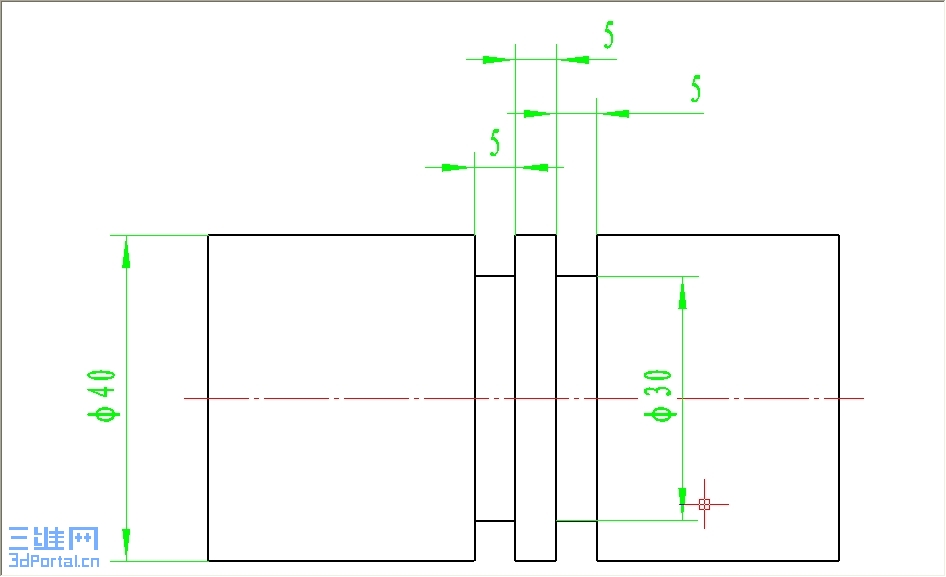

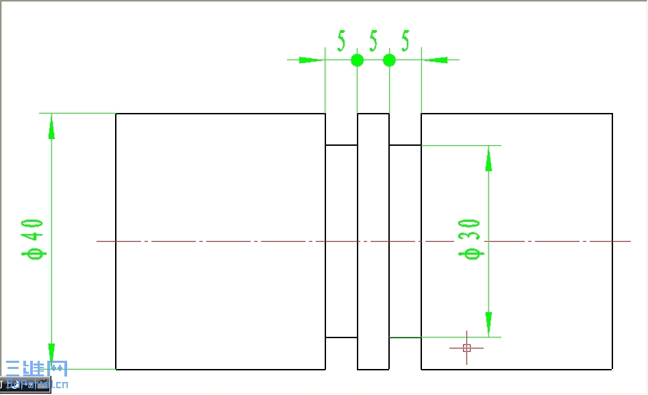

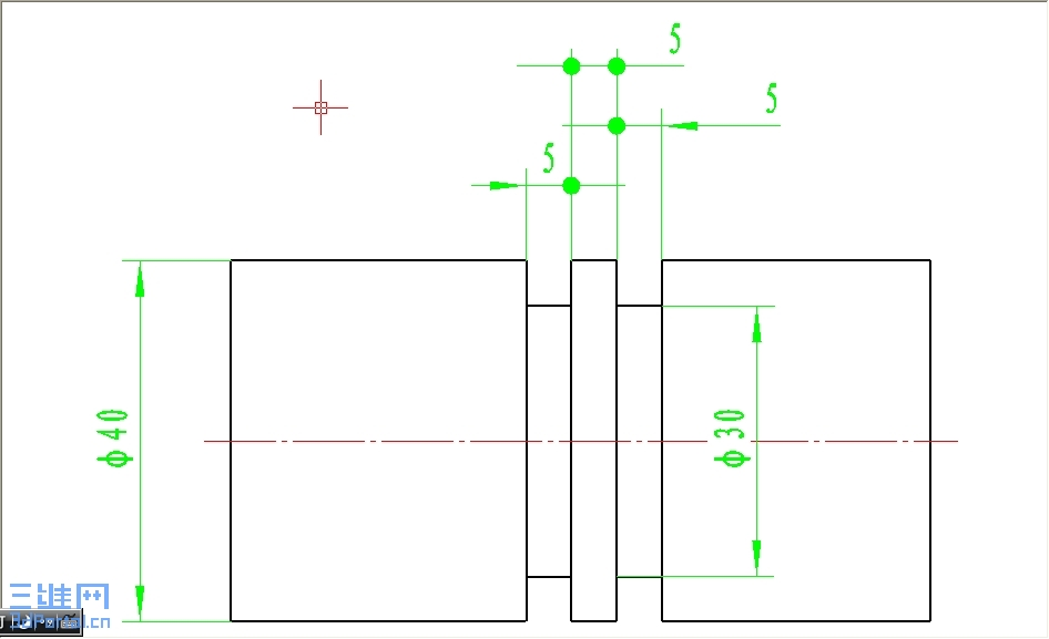

位置狭小时,尺寸就不能按照常规标注。一般来说,最外边的尺寸线两端的箭头形状就不同了,往往外边是箭头,里边是圆点或斜线。中间的尺寸箭头形状两端或用圆点或用斜线。
1 o, F5 H! e) d* F' \
; G) }% m/ Z! |, M$ C尺寸标注时分3步:
& m( E% m$ C0 {: l第一步:不考虑箭头形状,先将尺寸标注出来,而且尺寸线不要对齐,以便下一步编辑,如图一。$ w2 W* ?  w4 O. l5 i6 r1 ^
第二步,根据需要进行箭头形状编辑,如图二。: O6 [. a, R9 q
第三步,编辑尺寸,使尺寸先对齐,如图三。! d# l; m% B, A
- H0 E$ g+ F4 x! r7 K' U当然也可以先设置尺寸标注风格,再标注尺寸,但是步骤较多,麻烦费事效率低。我感觉到上述办法较为便捷。5 o9 ^2 z% f+ z( ]# }  c: j
9 _6 `' f/ X+ u# s. Y3 d/ w* m这里要特别指出:箭头形状编辑窗口(图四)中所谓的左右箭头,与箭头在图形中所处的左右位置没有必然的对应关系。只与标注尺寸时鼠标拾取标注的图形元素的次序有关,先拾取的对应左,后拾取的对应右。记住这一点,在编辑箭头时,就可以一次成功。否则就可能反复,使人不胜其烦。
