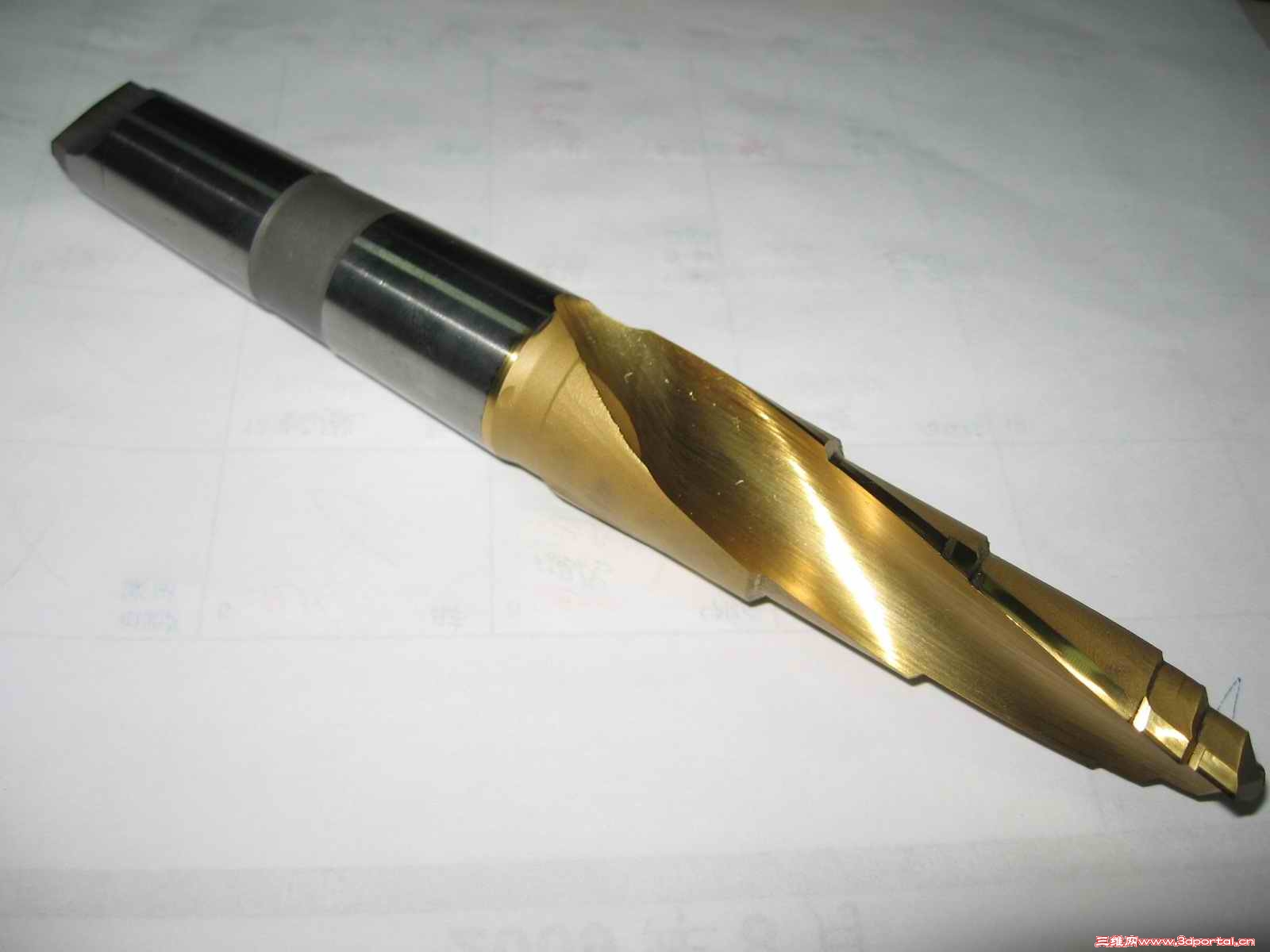

请问各位大侠,螺纹插装阀插孔加工用什么机床和刀具加工?+ S' [( {' S2 |7 C  i5 s+ y

螺纹插装阀插孔精度较高,孔的种类也比较多,加工时最好用数控铣床或加工中心可以保证其精度和加工效率。
发表于 2007-2-25 22:08:44 | 显示全部楼层 来自: 中国北京
如果量比较大,可以考虑购买一次成型刀。
 楼主| 发表于 2007-2-26 11:24:04 | 显示全部楼层 来自: 中国陕西咸阳
成型刀具价格很贵呀,寿命较短
发表于 2007-2-26 20:16:31 | 显示全部楼层 来自: 中国辽宁沈阳
如果要只有简单几个孔的话,就用车床吧
发表于 2007-2-27 12:34:20 | 显示全部楼层 来自: 中国河南新乡
用高精度的车床,或者加工中心都行,这样加工现在不是很难 。
发表于 2007-2-28 09:53:13 | 显示全部楼层 来自: 中国北京
我们公司都是用成型刀的,这样可以保证其加工精度与其光洁度.
发表于 2007-4-4 12:59:49 | 显示全部楼层 来自: 中国上海
我需要螺旋插装阀的产品样本
发表于 2007-4-28 13:24:11 | 显示全部楼层 来自: 中国上海
用成型刀吧!自己加工返工的比加工的时间多
发表于 2007-4-28 23:22:17 | 显示全部楼层 来自: 中国北京
用成型钻,成型铰,丝锥,在摇臂钻上干就行了,WWW.BJEHE.COM
发表于 2007-4-29 19:34:36 | 显示全部楼层 来自: 中国北京
最好是用成型刀,保证质量
 楼主| 发表于 2007-4-29 21:28:16 | 显示全部楼层 来自: 中国陕西咸阳
很受启发,非常感谢各位i,谢谢
发表于 2009-12-8 20:15:40 | 显示全部楼层 来自: 中国宁夏银川
有专用的铰刀,螺纹丝锥..........
发表于 2011-4-1 23:00:39 | 显示全部楼层 来自: 中国江苏泰州

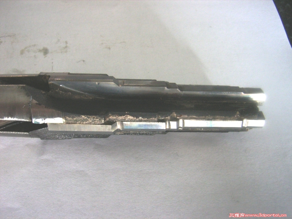

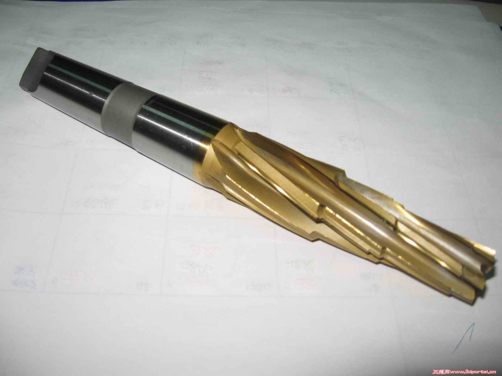

我司打算和上海工具厂联合开发螺纹插装阀的成型钻和成型绞,有兴趣的朋友可以和我联系QQ34109851
