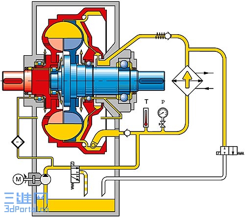

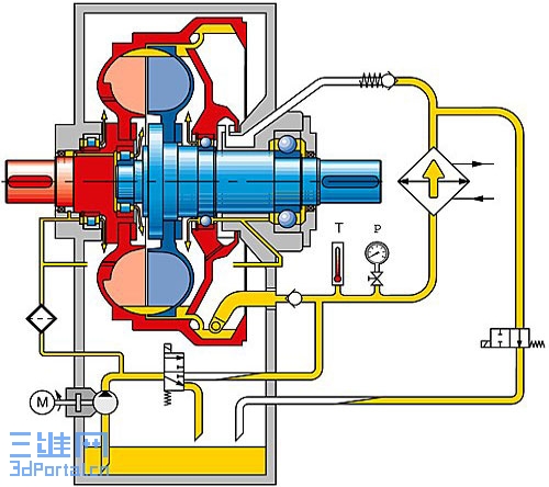

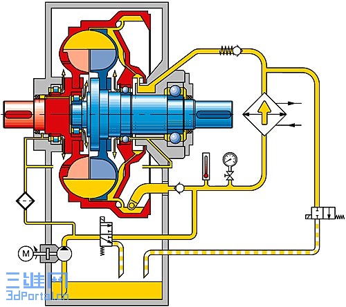

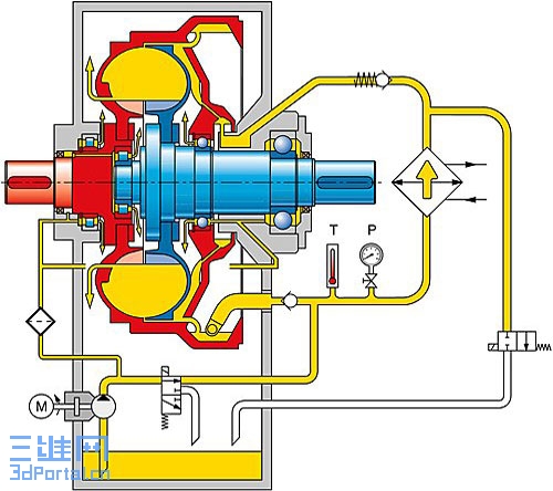

如果要设计一个两路供油控制系统:主供油流量0~100L/min可电控调节流量,溢流压力0.2MPa;润滑油恒压供油压力0.2MPa,流量5L/min 。另外启动时主供油路可自动控制最长在60秒内流量由0调节到100L/min。那么油路控制系统该如何设计?
8 b; e) m% c3 F+ y$ W7 a5 N6 G0 V' T(对不起我搞错了,压力都是0.2MPa。另外润滑油路主要是给轴承提供润滑油,是不是说保证最低5/min 流量就可以,不必严格控制,而且压力也是一个道理?)
2 @! ?5 M! D; i( @' ]# @! ^  n3 b& j+ [" p- g2 y
这是用在偶 合 器上的入口调节油路4 |' z3 H- h0 K3 C- d
传个图,不过和我的要求有些不同!谨供参考!3 ~% d1 t: L- r$ I& s4 i

1)你要求主油路压力等于或低于润滑恒压油路,所以不能用一般给小流量加个减压阀的套路;5 A1 y  `  B/ ^4 a2 E5 R6 }* x; o. V
2)最方便道办法是选双联叶片泵,两路是各管各;
7 p( H* K/ m, n3)也可以查一下多出口液压泵的样本(一台泵多个输出口),如果流量规格满足,那也是最方便的办法,因为你要求的恒压油路流量较小:两个油路也是互不相关,各自调压、调流;
: _6 B+ g3 S  N* S9 V3)
江边 + 5 春节红包,应助!新春愉快!

感觉楼主说的不是很清楚:
8 @7 L1 X; G$ m, k- F主油路是干什么用的?, U/ Y! ^$ p2 A
0.2MPA应该也是润滑吧!7 e  u5 _5 q5 [7 \" k. F4 P
该系统完全可以在用户点前采用节流阀来调整流量和压力!当然要配合系统的压力调整,应该还涉及到溢流(旁通)调整
% u& D( A+ C5 R3 u5 Q! W最终依靠流量计对用户点流量进行检测!

 楼主| 发表于 2007-2-24 15:11:03 | 显示全部楼层 来自: 中国辽宁沈阳
这是用在偶 合 器上的入口调节油路# v6 t# Q  E. y2 K, p7 {
. P7 D/ h  N1 E$ i% ], o2 w" t$ _↓斑竹说的高压水除鳞系统中的那种应该是出口调节式!只需要调节勺管的位置!油路的流量是固定的!' }; l/ I# R8 \* X
# r6 w% J6 Y$ f( w5 S* m* K
只须保证内腔中有足够的油就行,压力不必过高!

↓回复8楼:这几张图是从样本摘的!
& L, r$ l2 U# y/ g* H. I9 I/ Z# j/ J

发表于 2007-2-24 15:51:02 | 显示全部楼层 来自: 中国安徽马鞍山
我在高压水除鳞系统中也用过类似偶合器的!要求好像没有这么高吧!
$ }7 J) n* t6 l5 |而且主油路的压力2bar,能有效触动联接器么?
