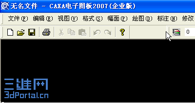

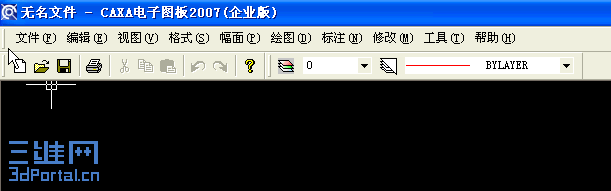

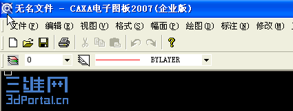

      CAXA的2007版本,包括r1、r2,打开界面时,工具栏如图1.gif且不能移动,必须运行:显示新面孔,然后:工具--界面操作--界面重置--恢复老面孔,才能切换至如图2.gif,这时的工具栏可以移动了,如图3.gif.
7 n# P% `% }/ s  Y) A      这时这么回事,有没有办法让软件打开后就像图2.gif一样,免得每次都运行:显示新面孔,然后:工具--界面操作--界面重置--恢复老面孔命令。

我反复试了一下,如果在新面孔下关闭2007,重新打开时始终是新界面,工具栏也可以随意调整,一切正常。
4 \* e" ~' ~& v" Y可是我喜欢老面孔,如果是在老面孔下关闭2007,再打开时就成了1楼的状况了。
. x. {0 c6 [. M" z) U! o6 U1 a8 O' C8 U, `9 _/ T& ], v
我在两台电脑上安装后都是这样,为什么?
, C3 D/ {$ S4 D9 a1 b谁有解决的办法?

发表于 2007-3-31 16:52:15 | 显示全部楼层 来自: 中国福建宁德
按住工具条前面的那个凸起的线条,想拖到哪里都行
 楼主| 发表于 2007-3-31 21:07:33 | 显示全部楼层 来自: 中国河南安阳
原帖由 zqh-009 于 2007-3-31 16:52 发表# W, i0 O' M+ L+ A7 p. E4 F9 _  n
0 Q# o% \& E2 z1 L$ J- O: k2 M我非常想那样,可是不能。

帖子看了。
- g! w" K$ J, V) `. ]老面孔退出后,再打开,怎么也不能移动。如果是新面孔存盘退出,再打开时就是正常的了。
% w$ A) M- s% {/ y- s怎么解决老面孔退出后再打开后出现的上述问题?
发表于 2007-4-24 19:31:32 | 显示全部楼层 来自: 中国广东汕头
你只能打开一个电子图板文件,修改好后直接关闭,系统会自动保持你刚才关闭前的状态,再打开就是关闭前的状态了
