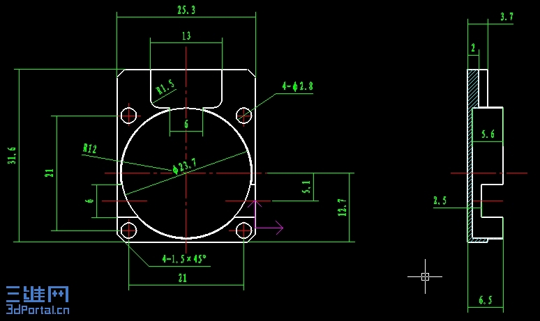

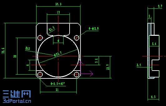

我的一个客户拿来一个如图的零件。公司里技术员想了N个办法都无法达到要求,在这里向大家请教了。如有好办法,送红包。1 H& M# o8 n# V5 R- ~  G

0.15的壁厚确实难加工!望那位高手解决这个问题我也学习一下!

 楼主| 发表于 2007-3-4 17:54:20 | 显示全部楼层 来自: 中国江苏常州
不光是壁厚,关键的是开槽,由于太薄,槽口开完后几乎100%有变形,那位大侠出个高招

电子图板的 我打不开, 图片看不太清楚。最好给Auto CAD 的. 标清楚各处公差和粗糙度要求。

发表于 2007-3-6 14:52:29 | 显示全部楼层 来自: 中国四川眉山
根据上面的图,看不出精度要求,所以不好给出结论。
* \& b* i. w, P- @+ l精度低的话就比较容易了。

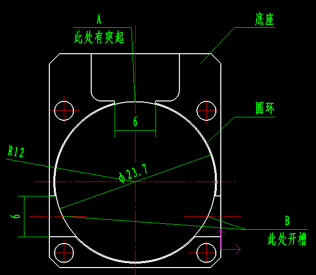

发表于 2007-3-7 09:01:18 | 显示全部楼层 来自: 中国江苏无锡
楼主的零件可以分成两部分加工,加工好了焊接吗?
' D) ^4 \' k+ R' ?
/ h* x7 j  C3 u, Q  `) j个人认为楼主的零件可以分成一个底座、一个圆环,两者分别加工,加工好了焊接。具体做法如下:: h% r( V' r% E9 m( A6 n$ Y* L
5 q' k0 @2 g9 ~根据底座的尺寸,仪表车床和数控加工中心都容易加工。至于那个圆环可以用碾压的方法加工,然后线切割出与底座的配合形状以及槽,切割后再一次碾压整形(压力不能大、达到整形效果就好),最后两部分焊接(这个焊接我不知道具体用什么焊,但是是肯定有的,许多精密电子产品上都能用焊接,这个自然可以用,如有必要焊后再人工修磨好了)8 J, t! y9 e; b; ~) `% C/ R

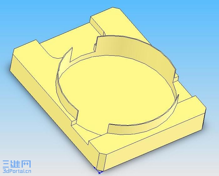

谢谢各位,问题已经解决,具体工艺过程这样的:$ ^$ X9 t- {  s! g+ x4 q# L
      用矩形界面的棒料,锯成15mm的一段,用仪表车加工底平面,然后以地面做基准,车削圆边面,留0.1~0.2mm余量,精车至尺寸 ,用数控铣床铣出U形沉槽,在23.7圆槽内灌上低熔点合金,冷却后上工装,铣出6mm 浅槽,加热熔掉合金,清洗,检验。! [/ Q8 P  F" O  q) I
- t7 R9 x) H* Y* b! t
      因为交货量比较大,所以采用上述过程。每天10小时可加工1000多只。
6 r/ a% b6 X0 A2 \' S * \/ D& S& Y7 O$ y% @2 V1 A/ _  C
. U/ P0 s! u* g# ^0 O下面给出 该零件的
* D- M# n7 }" \% p) g; ~       立体图片
! P: j! R7 e6 Y& T8 `/ L: z. ~

 楼主| 发表于 2007-3-13 18:30:31 | 显示全部楼层 来自: 中国江苏常州
原帖由 hanhaikuanglan 于 2007-3-7 09:01 发表, [2 ]1 d$ k5 P/ p/ m+ e* Z
楼主的零件可以分成两部分加工,加工好了焊接吗?% P0 g! B) }: ]4 B; B% f
6 b5 n6 X- q) f* W; c4 k
个人认为楼主的零件可以分成一个底座、一个圆环,两者分别加工,加工好了焊接。具体做法如下:% a" y' P/ m2 q* U/ P9 D4 ]
6 D+ J2 v8 V# t根据底座的尺寸,仪表车床和数控加工中心都容易加工。至于 ...
9 W& e+ Y+ q8 p: \5 r9 `" \8 ?
0 b7 J' `) D+ u+ p
! F$ T  o9 b: w  j  V; ]
我感觉采用hanhaikuangdan兄的工艺,尺寸稳定性控制不好做。2 g" p* t& Q! g/ T3 q! \6 ^# f
) N2 n) i+ [: y- V  x8 M4 v
