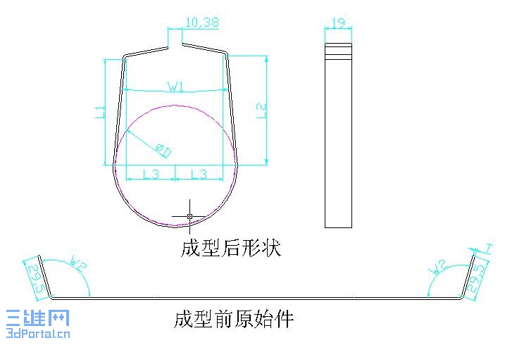

[讨论] 大家帮忙看看这个形状该如何成型
发表于 2007-2-22 18:12:40 | 显示全部楼层 |阅读模式 来自: 中国广东佛山
急..........各位大侠,帮忙看看下面的五金件如何成型会比较好用,由于开口的距离比较小只有10.38mm,用气缸冲好像不行,而且工件有几个规格:各位指点好的设计意见?
厚度T直径D转角W1转角W2长度L1长度L2长度L3
规格11.5mm74.510度105度74.5mm77mm34.5mm
规格23 mm102.512度107度91mm93.5mm41mm

发表于 2007-2-23 09:28:03 | 显示全部楼层 来自: 中国山西大同
里面放一个成型模,从外部压。不知道对不对
 楼主| 发表于 2007-2-23 15:21:37 | 显示全部楼层 来自: 中国广东佛山
这样取出工件时会很紧,而且我不是单一规格的,成形模最好能可调的。
发表于 2007-2-23 16:41:32 | 显示全部楼层 来自: 中国四川德阳
说句实话这个东西不是那么好成型的 0 a* B7 q, {) o" \! [5 o! B
楼主有什么成型设备啊0 B$ E  Z% _1 I2 s
还有就是点的成型顺序的选择2 Q. J+ K& S% V; H8 x" O; T
做好是多做几件,先试着成型几件.
 楼主| 发表于 2007-2-24 15:06:00 | 显示全部楼层 来自: 中国广东佛山
感谢4楼的意见,目前成型模具尚在设计之中,因为考虑到产品的规格不单一,还没有更好的设计方案出来。
发表于 2007-2-26 20:52:59 | 显示全部楼层 来自: 中国广东江门
以直径D为中心用旋压方式试试看,D为可换,压轮可调.
