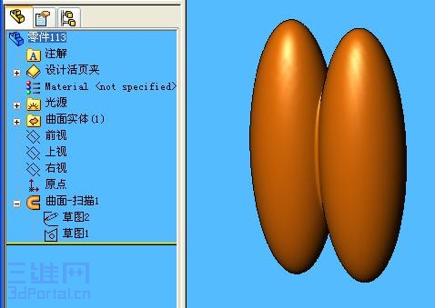

两草图,一特征,扫出“孪生椭球”。感兴趣的朋友可试试。

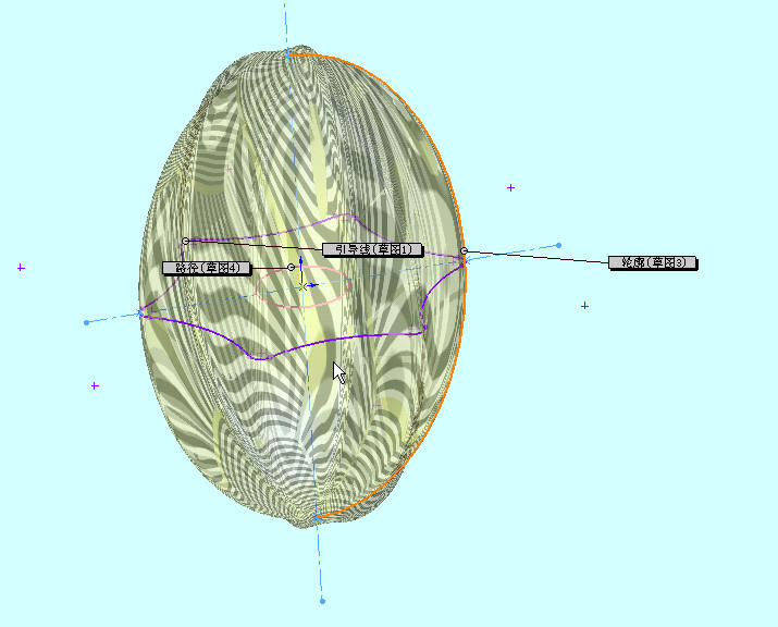

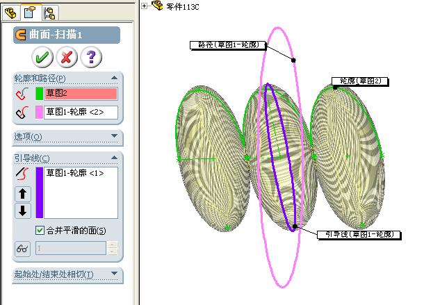

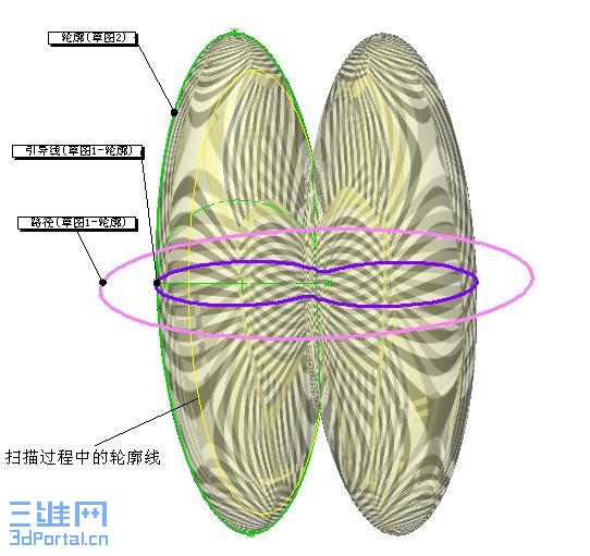

/ j% z( u9 Y% |) E  ?  b      关于本题,很多人都知道“闷大”的“横扫千军”,其实此也是“横扫千军”的又一例而已。下面贴上扫描的设置过程,从图中可以看出在扫描时轮廓线始终是椭圆的一部分,只是此椭圆的中心及长短半轴都在不断变化而已。2 O5 k  I) C, q( p6 `- F, h0 R8 f

我在3樓已給出了掃描的全部要素,我想任何人只要動一下腦筋都可以做出來。什麽時候都要原文件不是好辦法,一來不利于獨立思考,二來容易受容易受到原文件框框的約束。其實,學任何東西的訣竅就是要堅持獨立思考,所以我平時從來就不會首先看別人原文件的。
6 q7 v/ v8 U" U: C& r

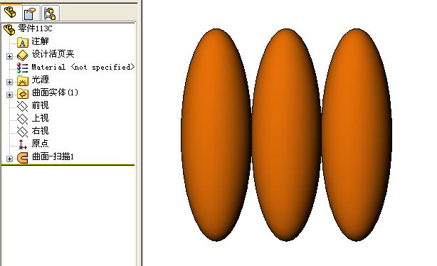

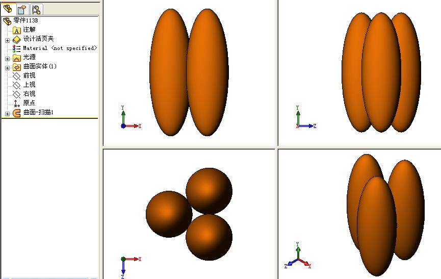

) y) q0 ]" O7 Z" w考慮到本題貼出已有時日,現將模型發上來。同時也附上三聯橢球的兩种貼圖和模型。
" N, A  }) o/ U6 @+ D 三联并列椭球.JPG 三联并列椭球-扫描设置.JPG 三联抱团椭球.JPG
' M/ O: [7 c  Y3 X$ [5 S8 }7 F
% P$ G5 `- M( h5 Y" K3 C 孪生椭球.rar (894.35 KB, 下载次数: 146)

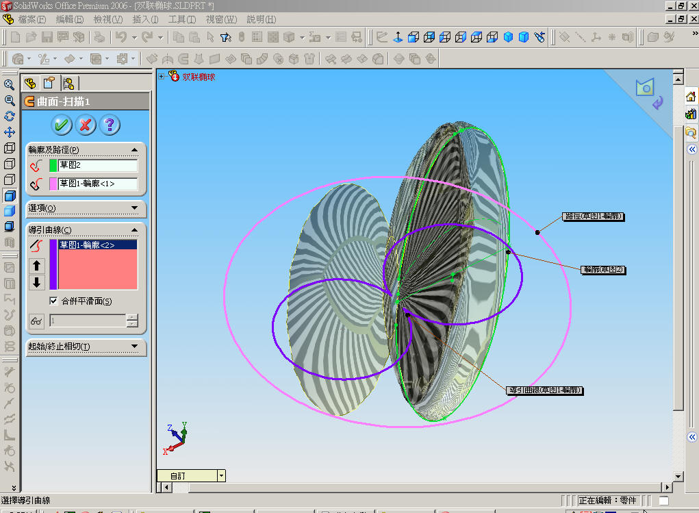

;) 我怎麼掃不成功呀,請大俠指教下有何要點呀!

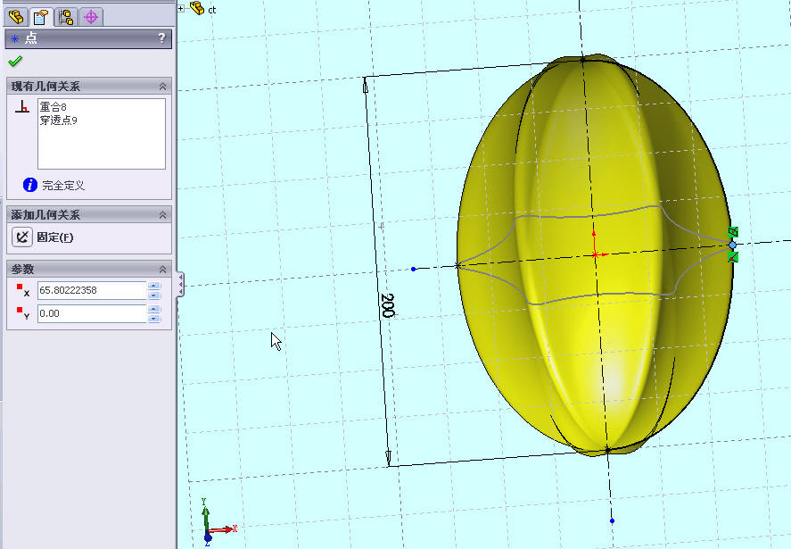

14楼的扫描不成功,先检查一下草图的约束有没有问题,轮廓与引导线必须设定穿透。并且轮廓草图必须完整约束。否则就会失败- ?9 R. Y, d6 ~
发一个相同原理的图。如有需要我上传PART# M; ^# Q* |" v
