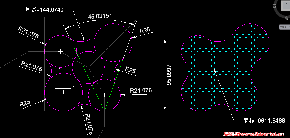

【进阶级练习题8】
5 Y: R$ R7 U+ A
原创:Joseflin先生(台湾)      整理:SHAONX(上海)
9 S5 Z6 H$ T0 q3 f8 G& s
' ]& _' V/ |9 J8 o% q: _" P! U# x求:) j0 J7 Y& l" g1 p, m1 b
1. b圆之半径为何?5 M5 U& P& \: c. ^" k
    a. 21.706     b.21.076     c. 21.067# ~3 G) H" \' f. H7 }
2. ∠ABC 之夹角为何?
0 d& N) q# [% G" F8 i1 w9 E    a. 45.0215     b. 45.2015   c. 45.1205
) x# Y7 t# E: S( y) t5 g3 n8 D3. AB间之垂直距离为何?$ ?: d2 ^* s1 y/ ?& E: i) z% D
   a. 95.7998     b. 95.8799     c. 95.8997
$ h$ S) G# W* X% T+ z( F( z* ?7 O4. 红色剖面区之周长为何?
% g3 F* T. q' j% v, Z    a. 144.0047      b. 144.0407      c. 144.0740" V1 ~1 M; g4 I8 V% e# o) w  h
5. 实线最外围之面积为何?
0 {$ M) `. U! z' x7 j    a. 9611.8465     b. 9611.8645     c. 9611.8546' O# v1 W- G( ]8 n$ f; k
附图:* H- z# Y& s; i1 P7 q
问题8.jpg % _' C  p1 D; U: C

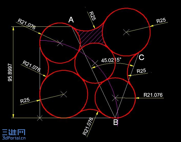

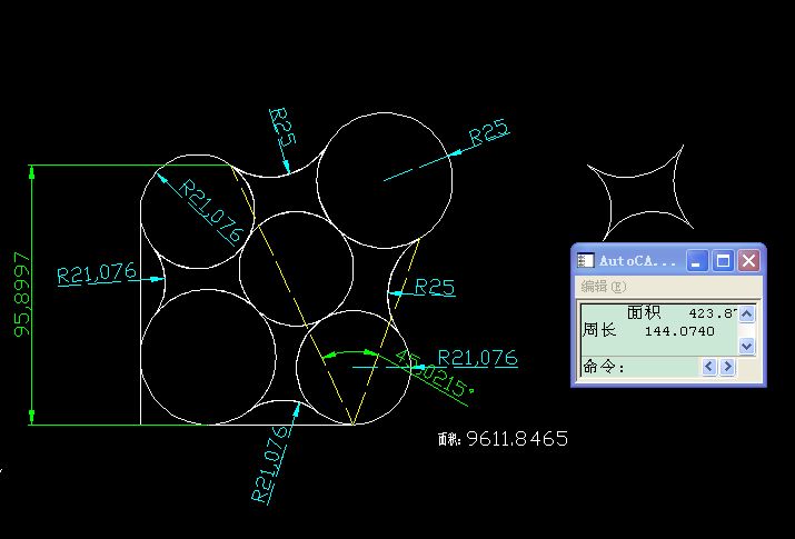

% J5 A) ~) I8 o8 `+ Z' b# e【进阶级练习题8】标准答案:
+ r' _" b7 ?' y2 q6 F6 F- e% S% g1. b圆之半径 = 21.076,就是(b)
; n5 X) X% q2 U: X! c5 ?8 Q. o2. <ABC 之夹角 = 45.021,就是(a): S$ g& r* a! ~( ^# M7 T1 [
3. AB间之垂直距离 = 95.8997,就是(c)8 g: l% c: H0 G
4. 红色剖面区之周长 = 144.0740,就是(c)
% ^3 s4 }# [4 }5. 实线最外围 之面积 = 9611.8465,就是(a). Z$ P5 v. b) Z; g; l- p+ f* Q

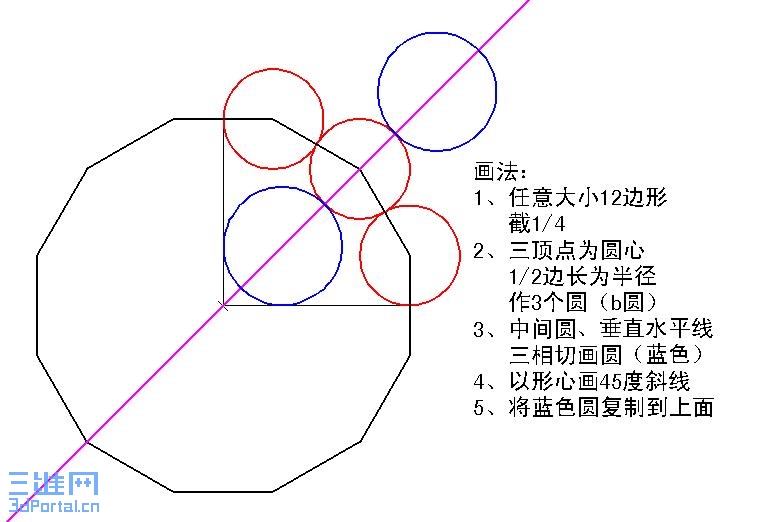

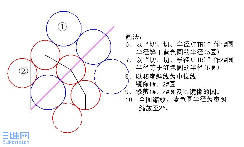

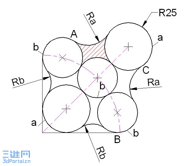

' u: j) ~1 J: @- ~: j7 J9 U$ H【进阶级练习题8】解题思路:6 x5 r0 o7 b0 o
本题的关键点:6 ~$ k! K* X( G: Z  h$ z
1、两个a圆为等圆,三个b圆也为等圆。
' J9 |$ T& p) l: p2、三个b圆的圆心,约束在一个圆弧上。# G6 T4 U; a; G5 b* T7 J
$ Q! x: N1 y1 X% ]! E/ p 8解2.JPG ! n8 A0 u4 _8 u* t

本帖最后由 caochunbiao 于 2012-5-13 23:07 编辑 % U2 f. ~6 F% L1 N
8 {: j3 c; c# u  k; m
原来是以12边形画的。果然简单了好多
