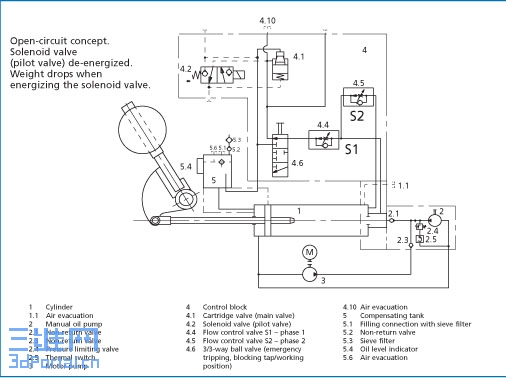

各位好!附件是国外某公司的液控蝶阀的液压图。请注意2位3通电磁阀,该电磁阀是贺尔碧格的东西,从图上看,电磁阀的P口和T口都内置了单向阀,而且这两个单向阀都是可“消失”的,即失电时T口有单向阀----防止泄油,而P口进油----无单向阀;得电时P口“出现”单向阀----彻底防止进油,而T口单向阀“消失”----系统泄压。
$ h6 M0 F! \% w% s6 r3 r) s请教各位大侠:别的公司,如Yuken, Rothlex等,当然更好是国产,是否有类似的产品。贺尔碧格的东西太贵,而且交货期太长!!

图纸不是很清楚,不过据楼主说的看来:这个与液控单向阀的功能好像没有什么区别啊!

呵呵!我睁大眼睛看,该图好像只有4.2是一个两位三通阀,我没有看出该阀有什么特别之处!2 G, H6 Z* N0 w
就是阀内部的两个单向阀?看该图这两个单向阀都是断路的,也就是说单向阀在正常情况下,与普通电磁换向阀是没有区别的。* K+ C5 G1 j# y  L* z3 P- K" ]* c3 U( ?" X
我没有用过该阀,其这样设计的目的:我估计可能是换向的时候系统比较稳定!

普通换向阀能达到零泄露吗,这个阀是零泄露的.在这个原理上是不能用普通换向阀替代的.

我从你的图上看,那是一个两位三通电磁球阀的符号。在网上可以搜索到很多.
! K" ~2 j7 y. l* ~6 U& {" F" I高压球型电磁换向阀:SE型高压球型电磁换向阀是一种方向控制阀,它采用标准钢球作为阀芯,与阀座之间为线接触密封,从而避免了滑阀式换向阀的内部泄漏及径向卡死现象,成为一种可在高压下十分可靠安全工作的无汇漏电磁阀。它采用了杠杆传力结构,又使它比滑阀式电磁换向阀有高得多的换向频率和响应速度,工作压力及元件背压得到提高,体积小、重量轻,由于这些特殊优点使它在现代液压系统中得到越来越广泛的应用。, Y8 E+ k& n" y, j/ |2 d  Z$ Q) Q
SE型电磁换向阀在液压系统中,主要作先导控制阀使用,尤其适用于二通插用装阀集成系统中,以实现无泄漏的先导控制,在小流量液压系统中,也可直接用它来控制执行工件的换向动作。可在需要长时间可靠地保持压力或低速稳定性要求高的调速回路中使用。如将内部有关零件的材料及加工工艺相应改变,即可用于非矿物油为工作介质的系统,如乳化液、高水基液压油水甚至于气动控制回路中。
+ B& n- j" n% k# ?" {* ^它的基本型是常开或常闭的二位三通型电磁换向阀(在换向瞬间,有三油口同时贯通的过渡机能)。如果再附加一个换向块,则可变成二位四通型品种。
7 r9 K/ I3 o7 c; m) l9 Y. B9 r: e1 U电磁铁工作电源有直流型(12V、24V)和交流本整型(220V)二种,阀的安装连接尺寸符合西德PIN24340标准。
江边 + 3 应助,应该是正解!现学现卖

' s5 \; f9 n9 |' j1 z+ @; t     很高兴碰到贺尔碧格工程师。说实话,贺尔碧格东西不错,价钱贵了一点还是可以理解。关键是货期太长了,因为国内备货太少,所以我尝试找替代。

我也打算过用普通的3/2阀代替,仔细想想还是不敢:肯定能用,就怕万一出事。
发表于 2007-2-26 12:50:28 | 显示全部楼层 来自: 中国江苏无锡
你一直用的时候是没有问题的,但是你停机停泵一会就不行了.3 x' x( ^, U( i5 x
普通换向阀不具备保压功能的.

请教:换成普通电磁换向阀仅仅不具备保压?那么可否设置一个球阀,在停泵后将该球阀关闭?
发表于 2007-2-26 13:09:47 | 显示全部楼层 来自: 中国江苏无锡
这种方法理论上可以,实际上我估计危险.1 H; u6 x- E! }
滑阀的泄露是和大的,你停泵的时候压力就已经降下去了.
3 h1 S, `9 N; ~8 V楼主的那图这阀在控制油路上,主要就是靠压力顶住阀4.1
1 h5 F+ D% s" H5 N- V: `* [( ~有一点泄露压力就降的很快,除非先关球阀再停泵.也许可以.! F  ?8 j; q6 y

这个系统是全自动,而且要求响应时间很快,电动球阀也不行。我也考虑过两种增加液控单向阀加电磁阀的方案,由于又多了控制点,方案被老外否决,理由是不能增加潜在故障点

& l3 W: ]* u4 a: Z2 H  @北京华德有这种电磁球阀,型号是M-3SEW6U系列,油口通径6,具体的情况你可以与他们联系一下。另外榆次好象也有这类产品。好了,祝你成功!
