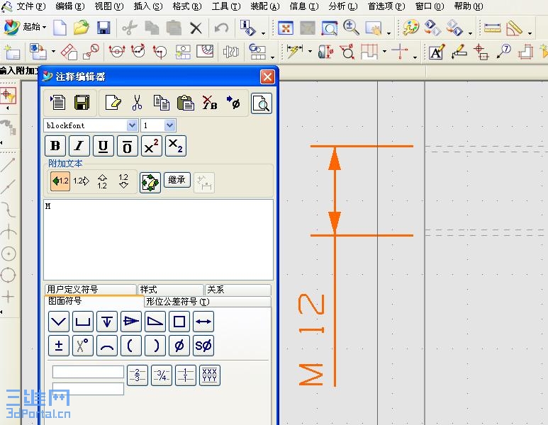

发表于 2007-2-25 17:34:01 | 显示全部楼层 |阅读模式 来自: 中国上海
UG螺纹怎么标注.请指教% {, n: {% T8 k& k

我一直是用文本编辑器在前面写入,也许其他同仁还有更好的方式。
发表于 2007-2-25 20:25:28 | 显示全部楼层 来自: 中国黑龙江哈尔滨
可以在样式里面选择,就是在标直径时,将Φ这个符号改成M即可,不过这不如你的方便,但是解决了字符间距的问题。

发表于 2007-2-26 09:11:16 | 显示全部楼层 来自: 中国上海
这种方法不是很方便吗?7 L" K) b9 W) O+ e* m, ?2 W  M. y
还要什么别的方法?
