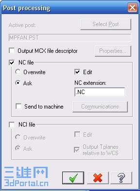

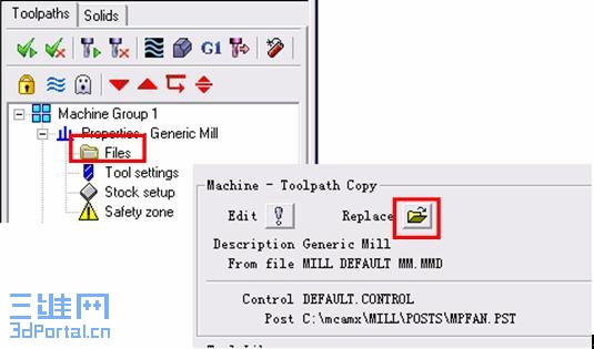

发表于 2007-2-26 21:38:51 | 显示全部楼层 来自: 中国河南郑州
这是小弟加载后处理程序方法,大家共同研究共同学习共同进步:
