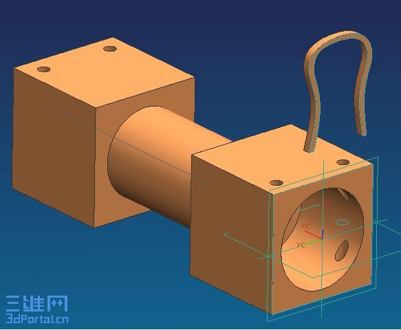

谁知道哪有卖矿用中间接头?没有实物;与此图相似;图为接头座。下图是按实图作的。

是一种煤矿井下接液压胶管的中间接头

你画的是煤矿专用接头座,第一个是快接7,你查 MT-79 煤炭部的标准,你到网上一查就有,大煤矿周边的都有卖的,记得要用O形圈和档圈啊!

同意楼上意见,如果不在煤矿周围,你找一家液压公司问问也可以,
( T% [( c' D( y/ J7 g" l& F接头应该是K型的吧
 楼主| 发表于 2007-2-27 09:54:51 | 显示全部楼层 来自: 中国辽宁沈阳
是K型中间接头太原煤矿配件市场有,但我在沈阳,谁知道沈阳市哪有卖?

应该是K型,煤矿用的较多,特点是连接速度快,河北做接头的厂子很多,也很便宜。

这是煤矿专用的接头,第一种是拧在阀体上的,另一端连接带插头的高压胶管;第二种是两边连接高压胶管的。如果你们当地有煤矿或煤炭机械研究所的话,一般都有这东西,挺便宜的。
