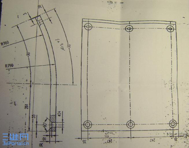

如何控制此铸件的铸造变形及热处理变形?如预先设定反变形量,应为多少?材料为高锰钢或低合金钢水淬.# J! M; k, h2 e; G) P

请问是采用什么工艺进行铸造? 砂铸? 熔模铸造?$ L4 K  H% Q+ b. j6 c3 I  J9 Y
砂铸的话,变形量应该不是很大,主要是形状本身产生的变形量,计算和略微修改模具都能达到目的。
0 T  y5 v: I! n2 r4 p精铸的话,由于产品壁厚比较薄,楼主可以采用加工艺筋的办法,使制壳后的产品获得较高的模壳强度,防止变形。) W& g$ A$ i! U2 {8 X. t/ }4 `
另一伤两个办法均只能减少变形,而无法完全避免变形。最佳的处理办法是在产品生产出来后,用热整形的办法,加热铸件后用冲床或压机做一次整形。
% g! O* X7 w( ^& i  Z; j8 X另外热处理方面,你可以将2-3件铸件上下叠起来,然后用简单的夹子将铸件固定,然后再进行热处理。当然,也可以用点焊的方式将上下2-3件铸件固定,然后一起进行热处理,这样也能减少热处理变形。

你这是高锰钢或者合金钢衬板,要保温12小时在打箱,就基本不怎么变形,实在不行,加一点反变形量,不可加多
发表于 2007-4-3 15:18:25 | 显示全部楼层 来自: 中国河南洛阳
忘了说了,要使用硬型
发表于 2007-4-3 15:20:43 | 显示全部楼层 来自: 中国河南洛阳
楼上说的根本不行,像这种零件一般用水玻璃砂,另外还要淬火,油淬,还是有变形的

你这种东西肯定要变型的,建议用工艺筋的办法来防止变型,最 后把筋去掉,另外造型也是关键,要够硬.
