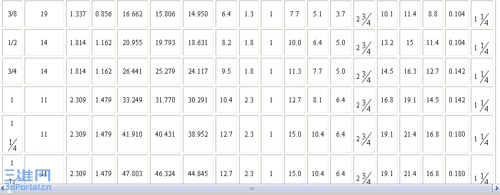

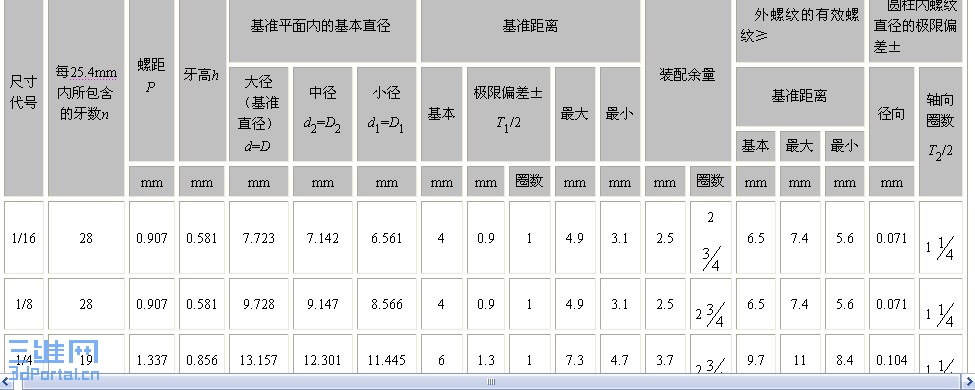

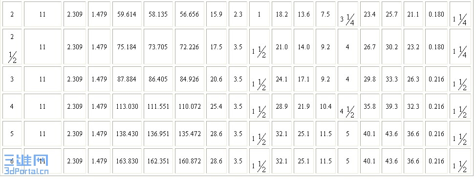

发表于 2007-3-8 10:00:25 | 显示全部楼层 来自: 中国广东汕头
原帖由 虚约束 于 2007-2-26 19:09 发表! J2 I0 j9 {4 O5 L6 h% b+ {7 G
3/8-16螺套换算成我国的标准是怎样呢?编工艺时螺纹小径和底孔为多大呢?谢谢
/ {9 K/ w5 i! b" g# `那是英制管螺纹
sxw68 + 3 应助
