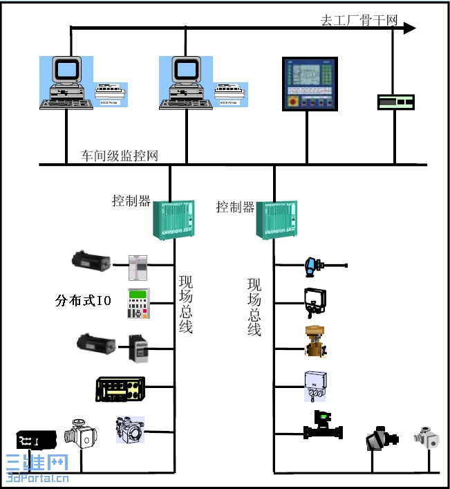

现场总线与分布式IO是同一个概念吗?如果不是的话二者的区别在哪里?( T% l9 E) A$ u" g$ ^

现场总线是应用于过程控制现场的一种数字网络,它不仅包含有过程控制信息交换,而且还包含设备管理信息的交流。通过现场总线,各种智能设备(智能变送器、调节法、分析仪和分布式I/O单元)可以方便地进行数据交换,过程控制策略可以完全在现场设备层次上实现。目前,使用较多的现场总线主要是FUNDATION fieldbus基金会现场总线(FF总线)和PROFIBUS现场总线。应用现场总线技术可以将各种分布在控制现场的相关智能设备和I/O单元方便的连接在一起,构成控制系统,这种结构已经成为DCS发展的趋势。图例
