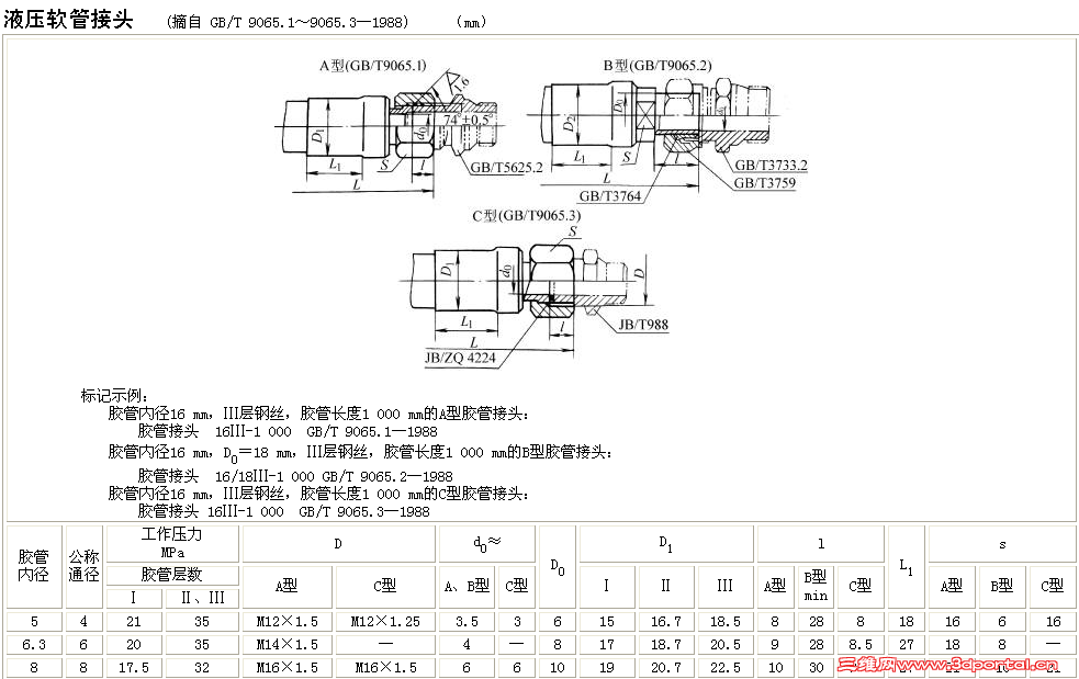

不知这种软管的意思,hydraulic HOSE R2T-4-430-V4A-V4B,
5 T( \0 [" p  K$ k6 w2 ~: W) a# xPipe ORFS D30*3
发表于 2010-12-22 17:18:09 | 显示全部楼层 来自: 中国湖北武汉
我公司买软管都是按下面的标准买
发表于 2010-12-22 17:21:21 | 显示全部楼层 来自: 中国湖北武汉
我公司都是按下面的标准买
