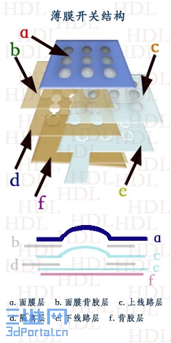

薄膜开关是何原理,有何优缺点?

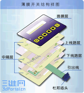

薄膜开关是由具有一定弹性的绝缘材料层组成的一种多层结构(平面)型(非制锁)按键开关。由于其外形美观、寿命长、结构简单等特性,使其被广泛应用于各行各业,小到家电用品大到高科技产品都有其身影。
6 L* ^" v! a2 F3 n) X2 O    薄膜开关主要由面膜、面膜背胶、上线路、隔离层、下线路和背胶组成,结构如“薄膜开关结构”所示。其中面膜层、上线路层、下线路层是透明薄膜,主要采用的材料是PC、PET、PVC。面膜背胶、隔离层和背胶层材料是双面胶(俗称三文治),胶层材料主要采用3M、SONY、日东、综研、冠郝、四维等品牌产品。+ b! l9 m8 z( r' D/ G9 D2 `8 w
    薄膜开关原理是:在面膜层未被按下时,隔离层对上下线路起隔离作用,当面膜层被按下时,上线路一并被按下并与下线路重合,使线路导通,导通后的线路给外部连接仪器(由客户自行设置)以信号,实现其相应的功能。' o! |, x. q$ I8 @0 D: z* _
