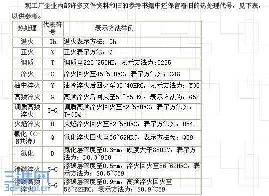

今天在看一张螺杆的图纸时,上面标注的材料是45,热处理为Y35,请教这个Y35是什末意思?
发表于 2007-2-28 07:31:40 | 显示全部楼层 来自: 中国云南昆明
看看这个表你就清楚了:

 楼主| 发表于 2007-2-28 20:30:44 | 显示全部楼层 来自: 中国江苏镇江
2楼的答复太好了,能再讲一下为何这个零件要在油中淬火?
发表于 2007-3-1 16:14:41 | 显示全部楼层 来自: 中国江苏常州
45水中淬火回为才能达到HRC30~40,在油中淬火HRC不会超过40,这样可以省一个回火工序。
