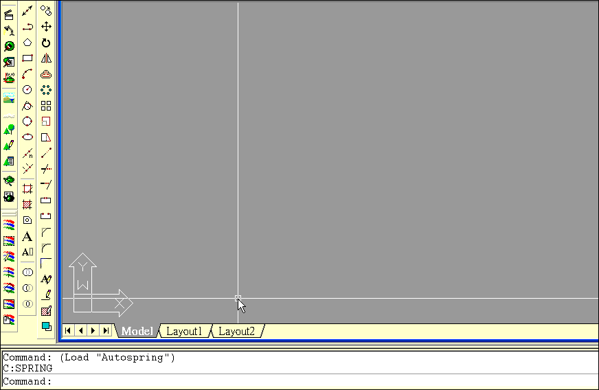

发表于 2007-2-28 09:07:11 | 显示全部楼层 来自: 中国台湾
Autospring.lsp可自動畫各種圓及方斷面之彈簧。3 g" `, R, N' i5 c) f$ ]+ N1 `) _9 a
- e3 o% N6 f8 d/ k* V
[ 本帖最后由 joseflin 于 2007-2-28 09:09 编辑 ]
Autospring.zip
14.45 KB, 下载次数: 44
发表于 2007-5-24 08:22:27 | 显示全部楼层 来自: 中国吉林长春
Autospring.lsp怎么用阿?
能不能详细说一下 Autospring.lsp 是怎么 调用的阿?
发表于 2007-5-24 08:49:41 | 显示全部楼层 来自: 中国广东广州
不懂,看不明白,还是非常感谢楼主的分享!
发表于 2007-7-15 11:55:03 | 显示全部楼层 来自: 中国四川成都
是英文的?看不大懂啊
发表于 2007-9-12 12:44:29 | 显示全部楼层 来自: 中国湖南长沙
这个程度,我不知道用啊。能不能交我怎么用啊。
