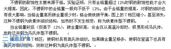

 楼主| 发表于 2007-2-27 20:53:11 | 显示全部楼层 来自: 中国广东深圳
不锈钢之所以能够不生锈,是因为它含有【铬】。
那位能快点告诉我啊,紧急使用啊.# q2 z, n& \0 p+ I% Z/ l
( y: p& y1 L' `
ni的话就会影响到我们产品的性能.
